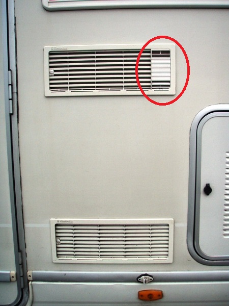

3. Для установки нужно врезать две вентиляционные решетки, нижняя для притока, верхняя для оттока горячего воздуха, если будет малая вентиляция холодильник буде плохо морозить.
Для примера как все выглядит:

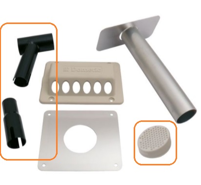

Алексей, приветствую! Хоть один вменяемый и адекватный человек, спасибо большое!
Один маленький вопрос - выхлопная труба холодильника выходит в верхнюю решетку?

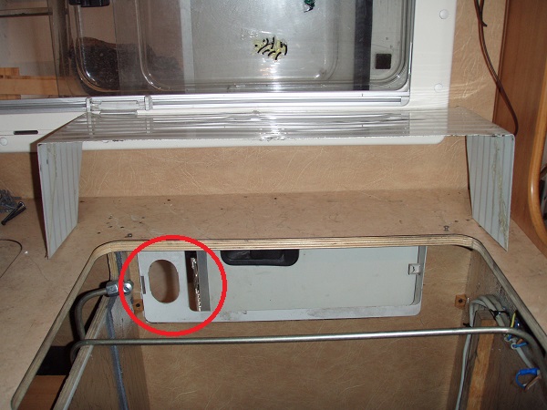

Комплект для Выхлоп показан на твоем фото для монтажа холодильника.
В авто выглядит так:

На самом деле, мне попадалось несколько видов отвода выхлопа. У меня в автодоме снизу и с верху одинаковые решетки и выхлоп внутри. У Антохиного Хоббика, выхлоп выведен отдельно на стенке и закрыт решеточкой какую показал ТюТю. В караване на верхней решетке есть отдельное место, для выхлопа как на картинке у Алексея. У финских вообще бывают короба....
