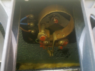

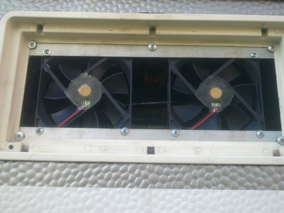

Холодильник летом отработал без проблем, но опережая их появления решил поставить вентиляторы (достались на халяву) а вообще они по 130 руб. Два вентилятора 120 мм 12Вольтовых на два куска алюминиевого уголка 25х25 мм, подключил через ДТКБ 53 (датчик температуры камерный биметаллический) (также валялся в сарае) лучше использовать ДТКБ 46 (он на замыкание и предел регулировки 20-50гр цена 400-500 руб.) Ну а остальное "От рукастого" на что у кого хватит фантазии. Болты, саморезы, клемники, провода, дрель, свёрла, уголок, ножовка по мет. и примитивное понимание злектрики на уровне пятиклассника. :D
Фото вмонтированных вентокрылов:
Фото ДТКБ.(без верхней крышки):

Здравствуй, Алексей! Огромное спасибо за фотки и конечно за подсказку по установке ДТКБ, даже не мелькнуло в мыслях, а ведь это экономия энергии. вопрос только один - установлены на входном воздушном канале (нижний) или в верхней решетке?

Конечно в верхней и работают на выхлоп. Датчик стоит между ними в самой верхней точке на фото №2 видно. ;)
На три провода не обращай внимание. Просто ДТКБ 43 (нечётные)работают на размыкание, пришлось поставить релюшку, а вот все чётные на замыкание. ;)
