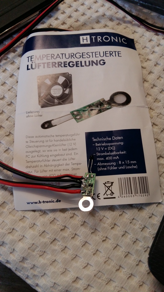

Re: Модернизация и обслуживание абсорбционного холодильника.
Сообщение maus75 » 26 мар 2016, 13:52
Во что есть
Сообщение macsafe » 26 мар 2016, 16:20
А подробности из инструкции? Куда крепить, диапазон температур.
Черный на фото-термистер наверно. Что еще умеет платка делать? 4 провода на кулер идут?
