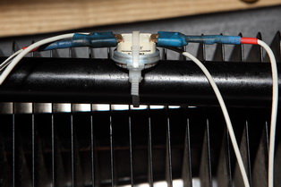

Сообщение Жора » 26 мар 2016, 20:02
macsafe писал(а):У тебя там какой термостат-не помнишь? 50 градусов?
Меня больше волнует отключение летом.. Или буду постоянно молотить? С включением то проще
у меня стояло термореле 50С +- 5 на трубке вверху. Летом работает всегда! В горах пару раз температура падала до +8 - не работали. Разок было при +12 не работали, но и холодильник не давал температуру (-10 морозилка, +12 Холодильник) пака не залепил верхнюю решетку картонкой. Через сутки стало норма (-22 мороз, +4 холод). Тепер зимнюю решетку вожу и летом.
Реле сдохло (обычные комповские вентиляторы отработали четыре года), теперь поставил фирмовый набор. Еще не тестил.

Кузьма, в фирменном Бруннер у меня термодатчик на 50 градусоа ну и +- регулировка. :)
Re: Модернизация и обслуживание абсорбционного холодильника.
Сообщение macsafe » 27 мар 2016, 12:00
Выходит, что у всех термореле на 50 градусов, но варианты установки разные. В одном случае ставят на трубки и радиаторы, в другом работают от воздуха рядом с вентиляторами. Мне кажется это две большие разницы и по температуре и скорости ее изменения... Надо определиться, где же все-таки мерить. И от этого выбирать реле
Жора подтвердил мои предположения, что механическое из-за большой дельты отключаться не будет. А вот электронным можно точнее и жесче задать диапазон, т.е грубо буде 40-50 работать, а механическое выходит 50 *-5 включение 35*-10 отключение. Поэтому и молотит круглосуточно.
