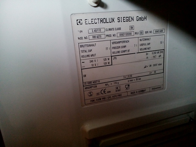

Запустил холодильник, неработает. Огонек горит, синий, но маленький, а не морозит. Вот шилдик, перевернуть надо, да?
Re: Модернизация и обслуживание абсорбционного холодильника.
Сообщение Robinzon » 13 май 2015, 10:03
Леша , так бывает иногда. Пробка создается. Попробуй одновременно запустить от газа и включить на 220 вольт! Холодильник температуру набирает очень долго, терпение нужно
Сообщение macsafe » 13 май 2015, 11:36
Robinzon писал(а):Леша , так бывает иногда. Пробка создается. Попробуй одновременно запустить от газа и включить на 220 вольт! Холодильник температуру набирает очень долго, терпение нужно
А главное проверить условие номер 1 - идеальный горизонт прицепа. Без этого даже опытные караванеры иногда не могут его раскочегарить :)
Ну и еще пару советов из прочитанного в свое время - положить в холодильник хладагент в виде бутылки со льдом, например. Ну и постучать по змеевику кияночкой или еще чем-либо без вандализма.
maus75 писал(а): Огонек горит, синий, но маленький
Маленький понятие относительное. Может совсем и не в пробках дело, а что-то с газом или забился жиклер в горелке. Вроде там есть такой- сам не разбирал. Ни в коем случае не ковырять - только растворитель и тряпочка. Отверстие калиброванное. Может банально туда упал кусочек нагара или еще чего...
