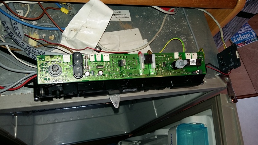

Сообщение maus75 » 15 апр 2016, 15:05
Вскрыл блок, косяков визуально не нашел, внутри есть предохранитель, но он жив((( Походу плата ёк.

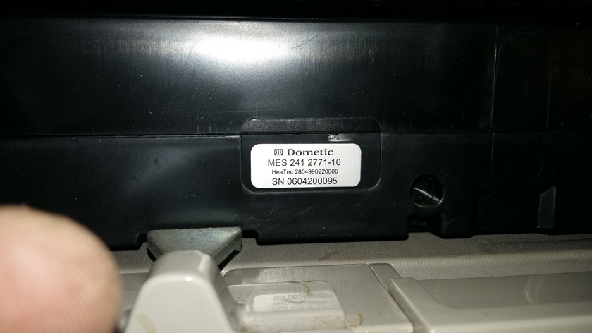

Сообщение Artemka » 15 апр 2016, 16:16
Надо бы фото и номер.. Видел на еБее.
Re: Ремонт холодильника
Сообщение maus75 » 15 апр 2016, 16:21
Вот что есть
Сообщение Artemka » 15 апр 2016, 17:29
Просмотреть все дорожки под лупой, прозвонить элементы относящиеся к запуску газовой части. Хорошо бы подключить и тестером или осциллографом посмотреть что происходит с сигналами на клапан и поджиг газа.
Сообщение maus75 » 15 апр 2016, 18:06
Сейчас эти и буду заниматься. Плата дорогая.

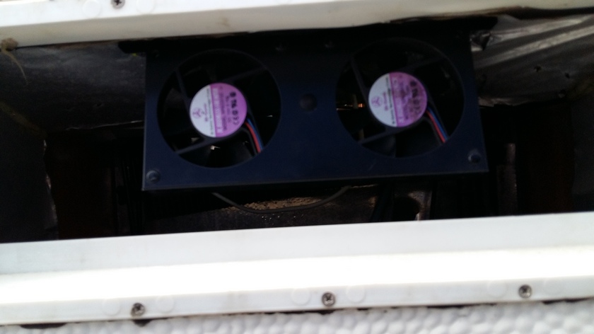

Сообщение maus75 » 16 апр 2016, 19:43
Пока холодос разобран впендюрил вентиляторы, почистил все от пыли, завтра приедет парнишка, посмотрим, что да как.
