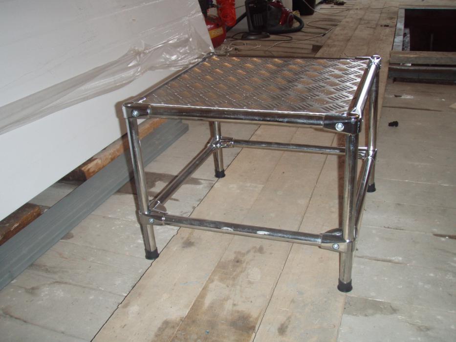

Не умею картинки вставлять, но принцип прост, труба мебельная, но можно и алюминиевая, есть в Леруа d=25, и система джокер, мне проще сделать ее, чем описать. Как фото вставить?

Вот Алекс35 делал вполне пойдет под холодильник и вниз ящик под овощи, только ножки поставить регулируемые, если надо я расскажу где купить в Краснодаре.
Re: Холодильники - какие бывают, их плюсы и минусы
Сообщение macsafe » 09 апр 2016, 13:15
Да эта модульная система весит как чугун. Смысл из нее делать?
Это обманчивое мнение. можно использовать алюминиевую трубу, но Алекс 35 говорит, что она даже тяжелей хромированной, у этой трубы заявленная толщина 0,8, т.е. если промерять 0,7 скорее всего, чему там весить? И потом эта конструкция нужна только для долгих выездов, когда нужен второй холодильник в палатке. А Александра (Робинзона) прицеп грузовой для шмурдяка такого есть.
Я точно такую же щупал. Трубы там минимум 2мм. Из них делали раздевалки, витрины и т.д. Сами сочленения толсый силумин . Может какая-то другая система теперь...
В свое время помню циркачи собрали инвентарь из такой. Дешево, удобно в сборке и блестит. После непродолжительного использования отказались. Перевезти неудобно, на арену толпой выносить как на из-за веса. Заказали у нас титан полированный.

Максимум, что я встречал это 1 мм, может итальянская когда была, то я допускаю что 1,2 мм, но никак не 2 мм, я с этой трубой работаю, так что информация не выдуманная. Она поставщиком заявляется как 1 мм и 0,8 мм. Соединители, это и есть система Джокер, да из толстого силумина, есть сейчас более легкие аналоги, но в сборке добавится проблем и потеря качества. Интересно сколько же стоит титановая труба?

Цена там вторична. В цирке главное вес. Так что титан и алюминий. Зачастую возят самолетом, а там каждый лишний кг :oops:
