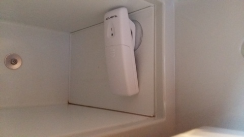

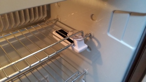

Надоело заглядывать в холодильник для уточнения температуры внутри, устанавливать 2 цифровых термометра неохота да и нет места столько на панели. Долго ковырялся на разных сайтах, нашел вот такой беспроводной термометр с 2мя датчиками. То что нужно! https://shopotam.ru/amazon/product/B004QJVU78.html

Re: Ремонт холодильника
Сообщение Михаил » 29 июн 2016, 02:24
Батарейки замерзнут и быстро выйдут из строя...
Сообщение Artemka » 29 июн 2016, 09:58
Ну раз в год и поменять не грех. У меня на даче часы висят всю круглый год. Приезжаешь весной, а они ходят. Электронные термометры могут помеху создавать, они работают на 433 МГц. Я один раз сталкивался, правда давно.
Сообщение maus75 » 29 июн 2016, 14:50
Михаил писал(а):Батарейки замерзнут и быстро выйдут из строя...
Проверим.

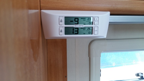

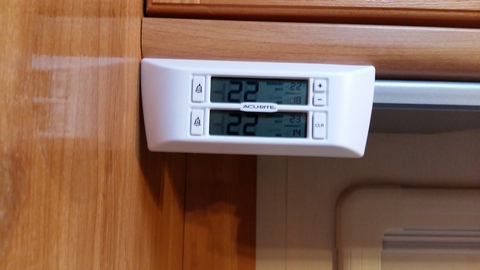

Сообщение maus75 » 25 авг 2016, 20:57
Все починило холодильник! Андрей прислал нам детальки и все заработало, завтра включу на долго, для проверки как морозит. Датчики на домашнем холодильники месяц почти проработали, теперь в караване трудятся, батарейки живы.

Сообщение maus75 » 26 авг 2016, 16:38
Работает. за 4 часа охладил вот так.
