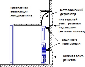

Для эффективной работы абсорбционного холодильника необходим хороший отвод тепла от задней стенки.
Реализовано это может быть с помощью двух переделок.
Первая - организация правильной естественной вентиляции:
Вторая - это установка компьютерных вентиляторов (кулеров) на 12 В. Лучшие показатели будут достикнуты, если установить вентилятор на охлаждаемый радиатор, а не на вентиляционную решетку.
Кулеры можно подключать параллельно, последовательно, от термореле, с использованием ручной регулировки оборотов - на что уж фантазии хватит. Единственное, что точно не стоит делать - это ставить самодельные кулеры на "вдув" (исключение - если в караване была штатно установлена система с вдуванием воздуха). Может а) задуть пламя, б) надуть угарного газа в караван, в) в результате смещения пламени (от потока воздуха от вентиляторов) снизится эффективность холодильника, и, кроме того, может что-нибудь загореться.

Выше сказанное сделал. Для зимы есть специальные крышки на решетки. Для лучшей герметизации крышек подкладываю тонкий пенофол. Главное нельзя закрывать выхлоп от газа.

palex писал(а):это установка компьютерных вентиляторов (кулеров) на 12 В. Лучшие показатели будут достикнуты, если установить вентилятор на охлаждаемый радиатор, а не на вентиляционную решетку.
Очень рекомендую присмотреться к кулерам Arctic cooling. Серии 8-9-12 PWM CO http://www.arctic.ac/worldwide_en/produ ... e-fan.html . Стоят бюджетно, но в них двойной японский подшипник КАЧЕНИЯ, а не скольжения или жидкостной ,которые от тряски начинают шуметь. Себе поставил именно последовательно, но большие. Поток отличный и вообще тишина.
Насчет радиатора - не согласен. Не стоит мешать системе работать и менять ее температуру. Задача создать циркуляцию
