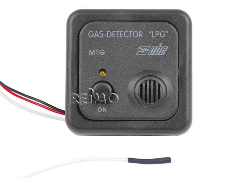

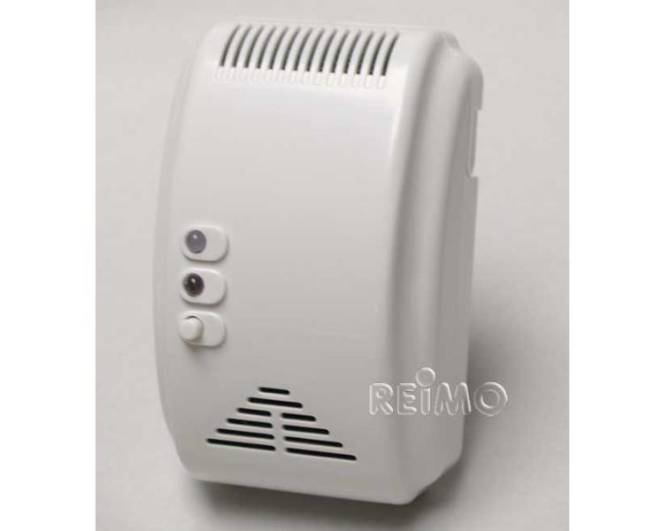

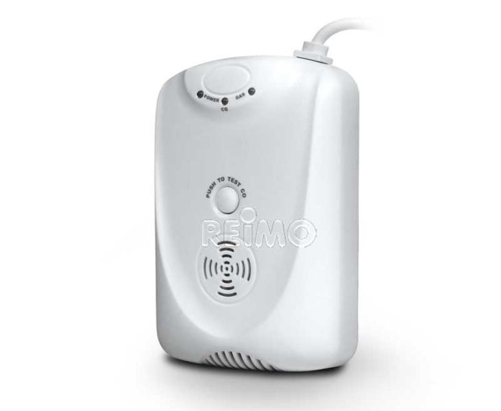

Могу предложить следующие датчики:
-Датчик LPG и наркотических газов
Каталожная цена 81,7Евро
-Датчик утечки газа LPG (пропан / бутан).
Каталожная цена 35,9Евро
-Датчик LPG/CO газов, 2 в 1.
