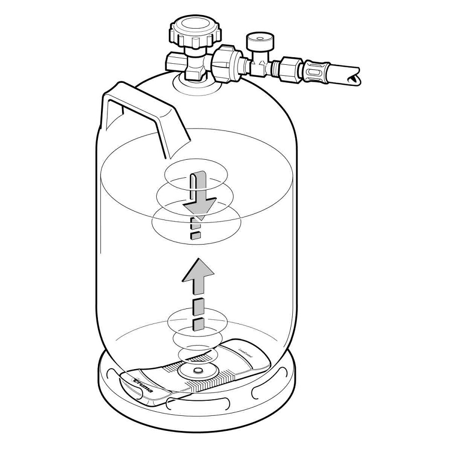

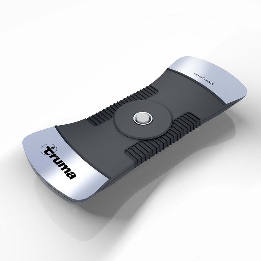

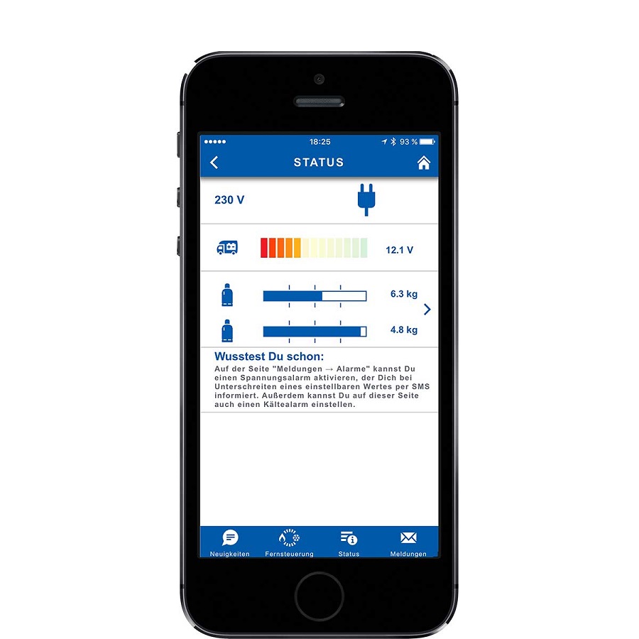

Re: Индикатор измерения уровня газа
Truma levelControl. Поджходит для алюминиевых и стальных баллонов.
Каталожная цена 201Евро.
Truma LevelControl быстро и точно измеряет ультразвуком, сколько газа находится в баллоне. Датчик уровня передает определенные данные с помощью бесплатного приложения Truma на смартфон или планшет. С Truma LevelControl у вас всегда есть контроль над газом - даже когда вы находитесь в движении.
• Точно определяет уровень в стальных и алюминиевых баллонах диаметром от 200 до 350 мм
• Указывает подачу газа в процентах или килограммах, оставшееся время в днях
• Отправляет результат непосредственно на смартфон или планшет через Bluetooth (с близкого расстояния) или через SMS.
