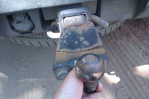

После того, как у меня после 2-х летней эксплуатации оторвало на ходу фаркоп Bosal (фабричный дефект), всерьез задумался о покупке качественного фаркопа. И кроме того, устройства неразрушаего контроля для ежегодной проверки фаркопа на дефекты.

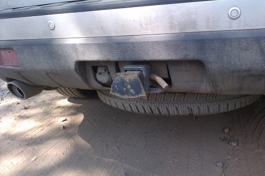

Серега, босал у меня сначала загнуло, а потом по месту сгиба сломало. Фото чуть позже выложу.
СТ3ПС как раз всем нравится, но вот найти ее толщиной 8-10 мм проблематично, а тоньше - слишком эластична.
Буду над ремонтом думать... может что и придумаю

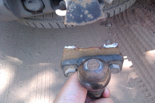

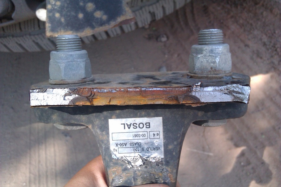

Сообщение palex » 21 май 2014, 15:52
Обещанные фото:
Так было....
Так стало
Куций хвостик
На фото видно - металл слоистый :evil: , трещина (где ржавчина) была давно, просто ее не было видно :( А вот как она образовалась - это большой вопрос производителю. :x
Проблема крупным планом

Сообщение Алекс » 21 май 2014, 21:51
Чёт , какой то неправильный фаркоп. По всем законам он должен был поломаться.
В принципе, если заварить и усилить ,,косынками,, должно держать.

Сообщение Lion » 23 май 2014, 11:55
Босал Босалу рознь ... и как правильно заметил Алекс - хрень какаята ... невнятный и непонятный конструктив ... явно расчет на 750 кг прицеп, не более ... там явно заложена возможность излома пластины, что и произошло ... действительно, в таком случае лучше всего гнутый язычок, он максимум вытянется, но не порвется ...
у меня Босал на 2500 кг - крепеж к раме 7 мм, не меньше и труба поперечина ... а к ней там уже приварен держатель для крючка, усиленный 3 косынками, из 4 мм стали ... чего я им только не таскал, помимо каравана это еще катера и яхты разной весовой категории ...

palex
Re: Выбор фаркопа для транспортировки караванов
Сообщение palex » 23 май 2014, 13:45
Lion писал(а):Босал Босалу рознь ... действительно, в таком случае лучше всего гнутый язычок, он максимум вытянется, но не порвется ...
... а у ТС хрень какая-то ...
1.Хрень у ТС - это все-таки Bosal- VFM. http://alta-karter.ru/farkop/american/vfm-7801-F.html (грузоподъемность у него 2000 т, нагрузка на шар 150 кг по табличке производителя и 75 по данным из инета)
2.Куда вытянется гнутый язычок? :shock:. Вы правда думаете, что прицеп назад тянет сильнее, чем вперед? :shock: В моем случае порвало при торможении, т.е. "вперед", и гнулся при эксплуатации этот фаркоп тоже вперед, а не назад (как вы предполагаете).
По поводу конструктива - Вестфалия тоже скажите гавно?
Это westfalia.
В моем случае производитель использовал крайне туфтовый металл - вот в чем проблема. Из такого металла что языкок загнет вниз и сломает, что пластину - однофигственно.
