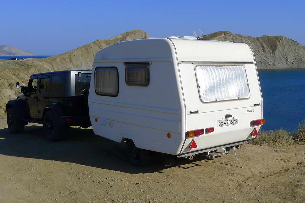

Спасибо учту! А как на ваш взгляд, стоит ли клеить гибкую панель на заднюю часть прицепа вместо заднего окна? Окно на моем прицепе глухое, его можно демонтировать. На Невьядове по крыше идут продольные ребра и ровного места совсем мало. Видел фотографию прицепа одного поляка даже с жесткой панелью, приклеенной прямо поверх окна. Смотрится конечно ужасно. :)

Re: Солнечная энергетика для караванеров (резюме)
Сообщение Artemka » 16 мар 2018, 15:52
Александр, я написал И- это означает, что проклеить по периметру и внутреннюю часть. Я даже неверное проклеил бы следующим образом- по периметру, отступив внутрь сантиметров на 10 еще один периметр и по убывающей. Если внешний периметр даст течь, то другие периметры не дадут воде проникать дальше.
