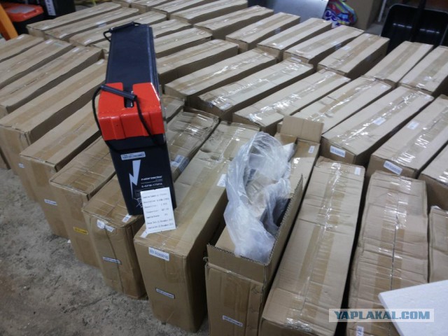

- stich5
Re: Гелевые аккумуляторы для автодомов AGM
Саша, у меня был такой, отличный аккумулятор. Проработал четыре года. Продал с кемпером, нареканий нет. А я себе нашел новые NARADA 170 а.ч по 9000 руб. Взял один, думаю пока хватит. Правда вид у него не обычный, но у меня место позволяет его поставить.
аккумуляторы получил! Класс! Но собака, такие тяжелые!!!!
Robinzon писал(а):аккумуляторы получил! Класс! Но собака, такие тяжелые!!!!
Александр, привет! Отличный выбор (на сейчас)!
Лично я тоже долго присматривался к твоему варианту.
Для нас, караванеров, есть три оптимальных пути:
- 1-й вариант: твой вариант. Как и мои, тяговые, тяжелые и сложно их сохранить на 5-10 лет использования. Нужно правильно их заряжать, поддерживать и т.д. Наши базовые зарядки кибиток не позволят их сохранять в оптимальных условиях.
- 2-й вариант: как предлагал Алексей, от БСС (Базовых Станций Сотовой) связи. Как правило, на рынке за приемлемые цены есть только "вторичные", серые (т.е. "свистнутые" при замене у "ОПСОСов" - операторов сотовой связи) аккумы. Они тоже тяжелые, но есть вариант, что их остаточная емкость еще нормальная и вторичная (остаточная) цена может нас привлечь :-)
- 3-й вариант: Новые LiFePo4 аккумы с системой балансировки каждой банки. Они не боятся полной "посадки", готовы заряжаться очень хорошими токами. Практически не "стареют". Весят в 2-3 раза ниже, чем 1-й и 2-й вариант. НО... Пока дороговато...
Я прикидывал замену своих тяговых 150+120 Ач на LiFePo:
- выигрыш в весе почти в два раза!
- ничего не боятся (ни проколов, ни перезаряда).
Посмотри ролики в инете по LiFePo
Я, как любитель всего нового, с вниманием наблюдаю за рынком LiFePo и других вариантов (для э/велосипедов, например) в надежде использовать их для наших потребностей.
