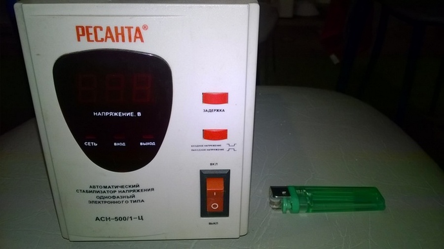

Я думаю нужен, но не более 500Вт ну максимум 1кВт. Весь вагон нет смысла через него питать. Только холодильник и лампу дневного света над газовой плитой. Это всё, что у нас капризное по напряжению... Остальное в этом не нуждается.

Тут вопрос в другом. Когда стоишь в кемпинге электричество обычно входит в стоимость, а значит халява, а газ это дополнительные расходы.
Только вот в Анапе столкнулись с недостаточным напряжением. Жаль забыл тестр и не померил сколько там было. Холодильники у тех у кого не было стабилизаторов от 220 естественно сдохли. Лампа люменисцентная над печкой не хотела загораться. Мой так вообще и на газе не захотел после этого работать. Уже хотел по приезду переворачивать с ног на голову, но после переезда в Отрадное на настоящих 220 запустился как молодой.
Я вот у себя отрыл Ресанту 500 Ватную и маленькая и весит полтора кило. Валялась лет 5, не знал куда притулить, а теперь вот знаю куда.

С напряжением на родине беда. Часто не превышает 170 в. В КЕМПЕРЕ не запускается только холодильник, остальное все работает без проблем. Хотя нет, на Азовском море еще мудил и кондиционер. Положение выправила Ресанта 3 квт.Втыкал на вход в домик, применял как переносной вариант. На постоянку возить смысла нет, часто , особенно при поездке в Европу, нет смысл ее с собой возить, там напруга нормальная. Или на рыбалку, где 220 только от гены.

Вот по этому запитаю я от него только холодильник и ему легче будет и мне на душе спокойнее. Тем более, что стаб не покупать, а уже есть.

Андрей ну а почему нет? Со 180-185 она вытащит до 220-ти это точно, ну а ниже естессно спасёт только гена или газ. Попробуем.
