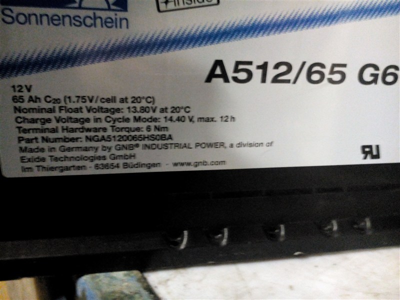

Re: Про аккумуляторы
Стоит акб с сотовых вышек резервные которые. 64а/ч хватает на 2 суток. Здоровый по размерам и достаточно тяжелый 25 кг.
