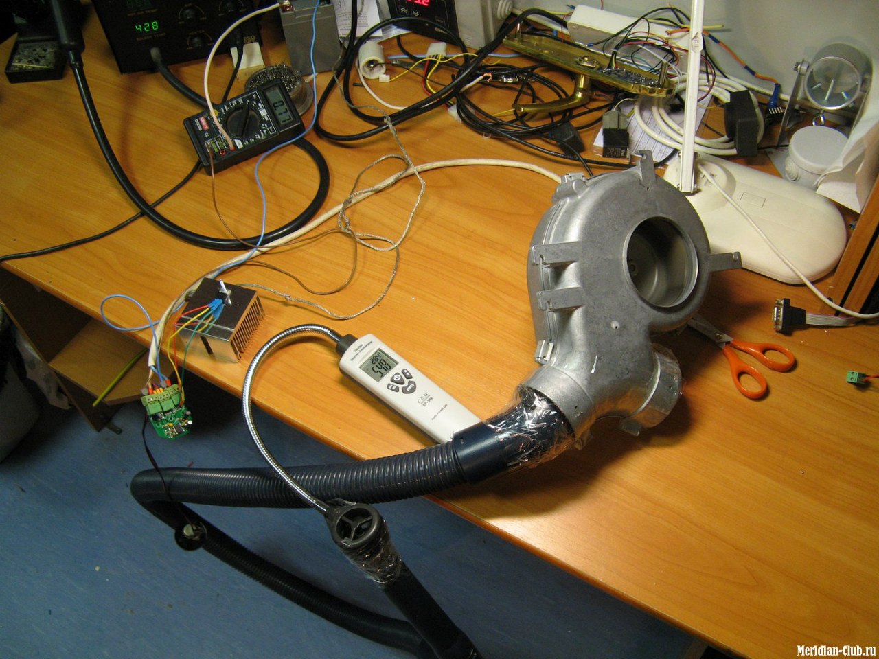

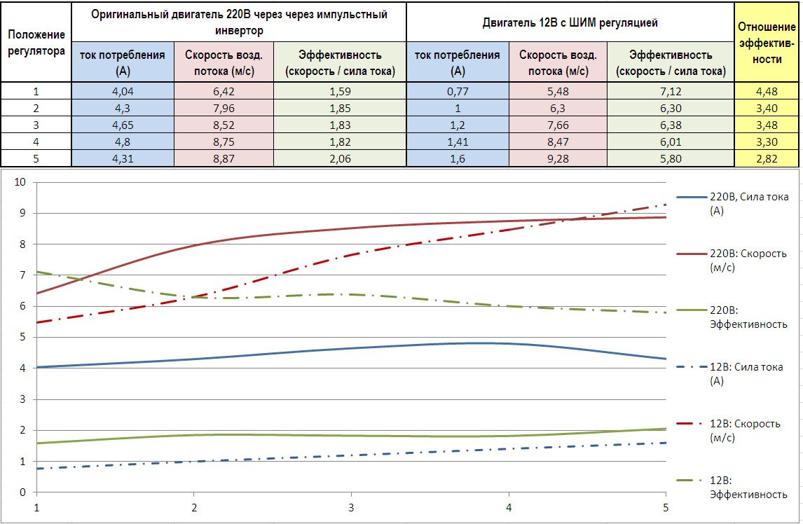

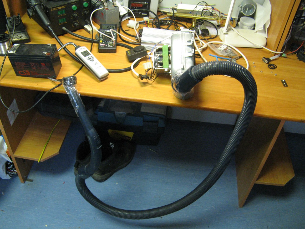

Любопытство мое взяло верх над ленью, и решил я проверить насчет сопротивления воздуховодов. Поставил родной моторчик, заодно придумал одну рацуху по креплению движка, но про это чуть позже. Ставить в прицеп, конечно же, поленился, поэтому взял шланг от пылесоса, который хоть и не длинный, но зато не такой широкий. Чтобы совсем не сладко было, на выходе прикрепил анемометр таким образом, чтобы весь поток проходил через него.
Чтобы не было вопросов связанных с проседанием напряжения на аккумуляторе, сегодня замеры проводились с подключенным зарядным устройством, на котором было жестко зажато напряжение 13.2В.
В итоге получил результаты, которые меня, мягко говоря, шокировали! Оказывается, 220В движок более чувствителен к сопротивлению трубопроводов. Мало того, с увеличением сопротивления резко возросло и потребление электроэнергии на малых оборотах у оригинального движка!
Результаты оказались столь неожиданными, что, я все несколько раз перепроверил замерял, даже вытаскивал шланг. В итоге сделал фотографии всех показателей на всех скоростях, подтверждающие результаты замера (Если кому то надо будет – выложу). Результаты вот, хотите - верьте, хотите нет:

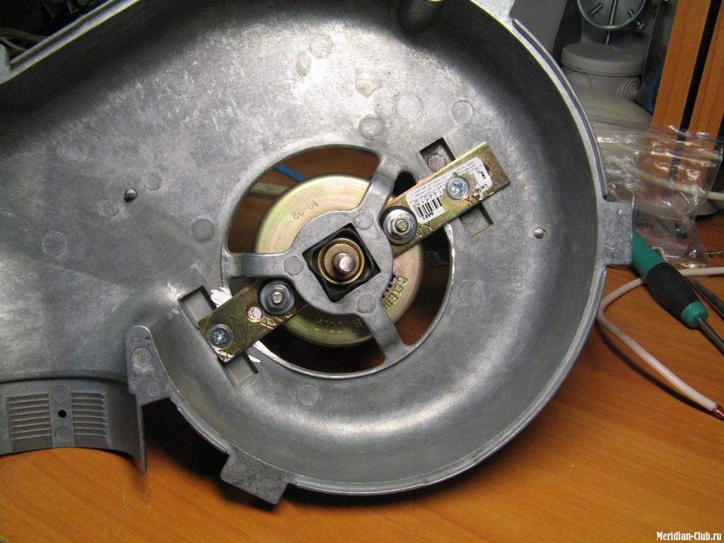

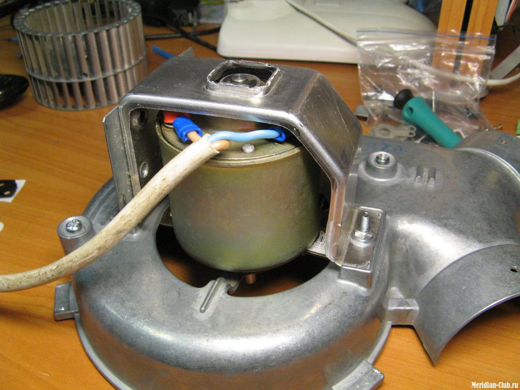

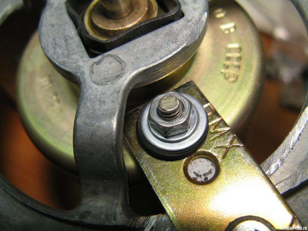

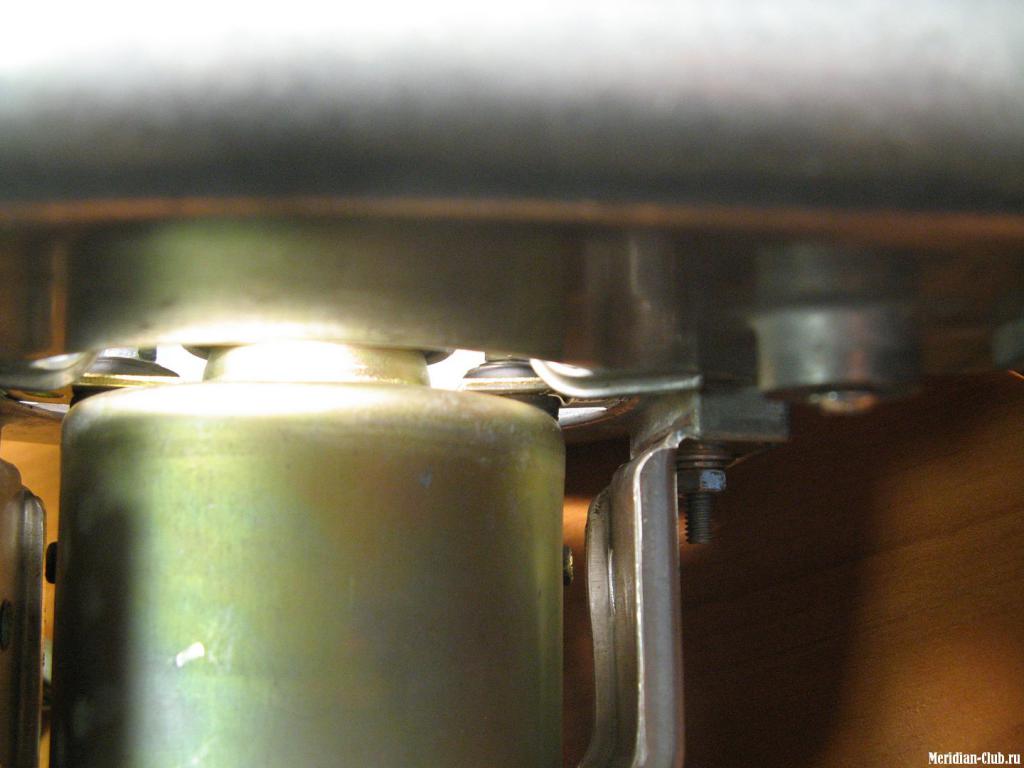

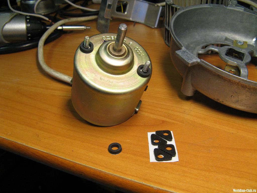

Собственно говоря рацуха, которую обещал ранее. Это виброгасящие прокладки в крелении двигателя:

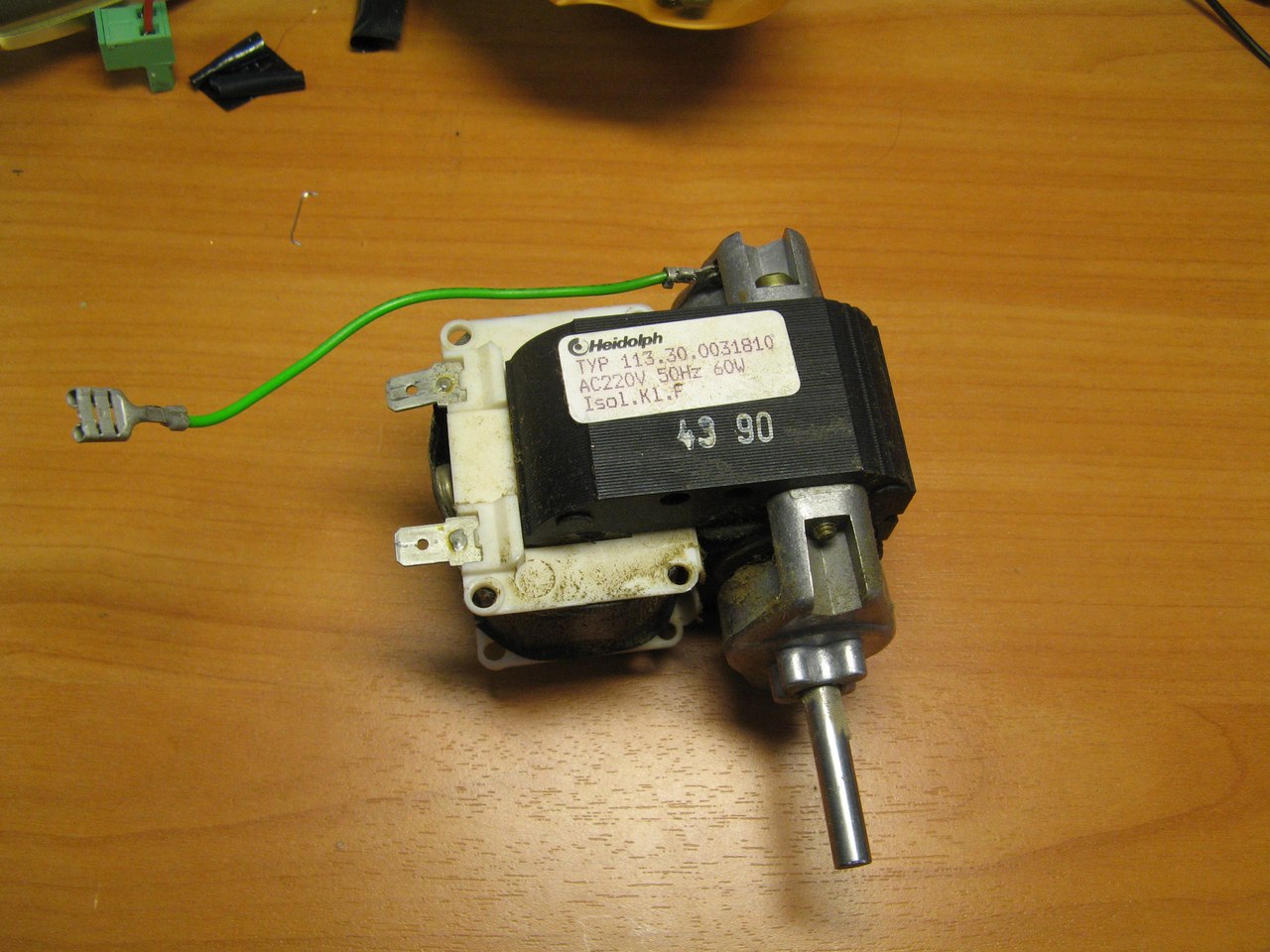

Alex_Obukhov писал(а):Не буду утверждать, но насколько я помню из институтского курса, КПД электродвигателей зависит от силы тока протекающей через обмотку и чем меньше эта сила тока, тем ниже КПД. У 220в двигателя сила тока очень маленькая порядка 0.2-0.25А, а у 12В на порядок выше. Соответственно и КПД 12в двигателя выше. Кстати сам мотор на 60Вт а не на 70, как написано на кожухе:

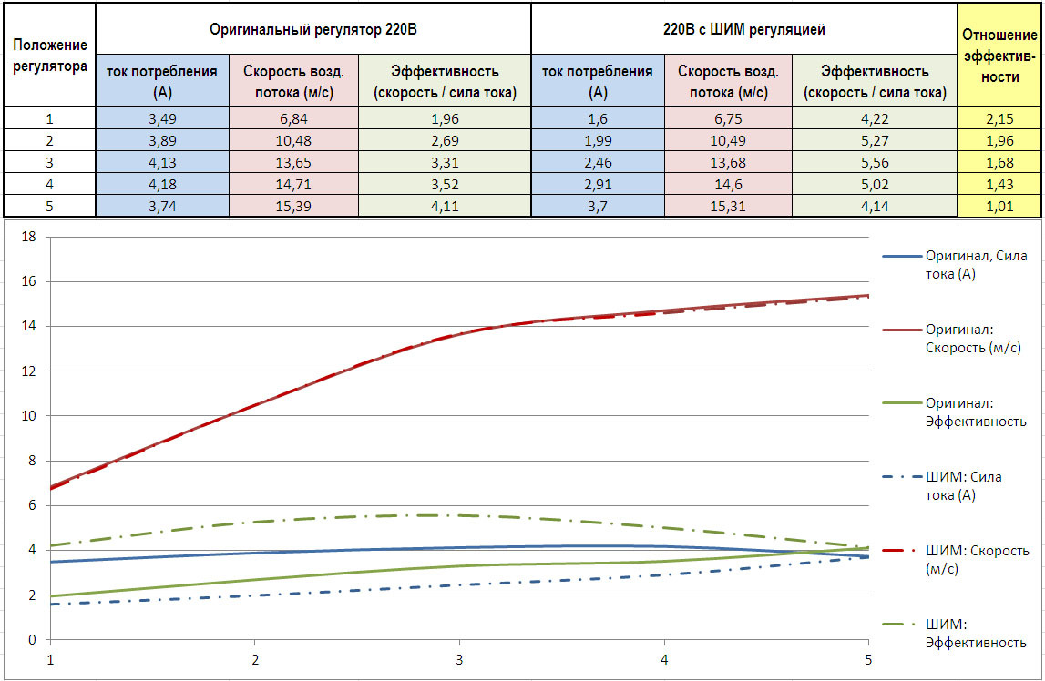

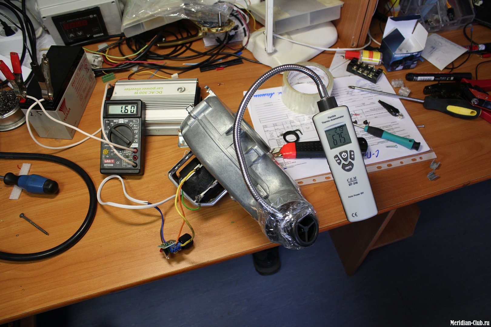

Наткнулся я давеча в закромах на ШИМ регулятор для 220В и не смог устоять, чтобы не провести еще один эксперимент. На сей раз сравнить на оригинальном двигателе регулятор Trumavent с балластными резисторами и ШИМ регулятор. Т.е. посмотреть, что можно сделать для того, чтобы уменьшить потребление, не прибегая к замене движка. Попутно было интересно выяснить будет ли работать этот ШИМ с модифицированной синусойдой, которую выдает инвертор 12->220 и не появится ли каких новых звуков, поскольку 12В двигатель все-таки шумнее асинхронника, что особенно заметно на малых оборотах, когда шум воздушного потока незначительный.
Схема эксперимента аналогична предыдущим: закрываем один выходной воздуховод улитки, а на второй вешаем анемометр. Сегодня решил обойтись без шланга от пылесоса – у анемометра и так не очень большое отверстие и он будет служить адекватной заменой сопротивлению воздуховодов.
Питание подавалось через инвертор, который был подключен к АКБ, которая в свою очередь была подключена к зарядному устройству. Таким образом исключались какие либо варианты с проседанием напряжения. Сначала замерил оригинальный регулятор с балластными резисторами. Второй заход с ШИМ-регулятором. Поскольку во втором случае регулировка осуществляется плавно, то положения выбирал таким образом, чтобы значения скорости потока был максимально близки к оригинальному регулятору.
Дополнительные фото здесь
Итоговые значения оказались ожидаемыми: на малых оборотах ШИМ снижает потребление более, чем в 2 раза. Экономия постепенно падает с увеличением мощности раздува и на максимальных оборотах – полностью отсутствует:
Никаких дополнительных звуков при работе двигателя с ШИМ регулятором не добавилось. Так же все хорошо работает с инвертором. Кроме экономии электроэнергии, в качестве бонуса, еще получаем плавную регулировку мощности от нуля: появляется возможность задать скорость раздува ниже, чем в положении “1” оригинального регулятора и соответственно еще большая экономия и снижение уровня шума.

Еще раз хочется сказать спасибо Александру за отчет. Думаю что это - "образцовое" исследование. Предлагаю всем к этому стремиться.
