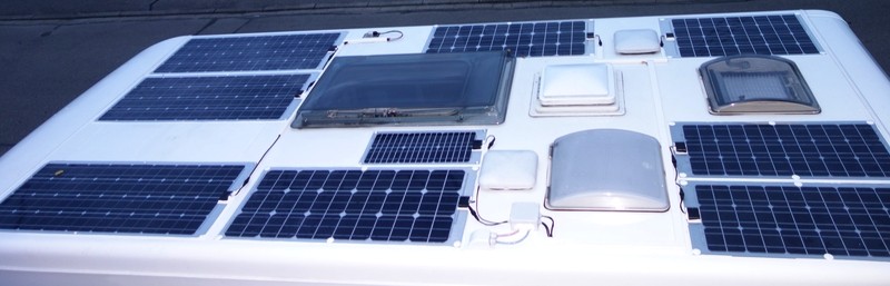

за рубежом всё чаще используют гибкие солнечные панели.
представленный вариант..на 640 Вт!!!!!

Re: Солнечная энергетика для караванеров (резюме)
phpBB [media]
Совмещение обычных и гибких солнечных панелей - 700 Ватт.!!!!!
Еще одну гибкую заказал, 240 вт выйдет. Должно хватать.
