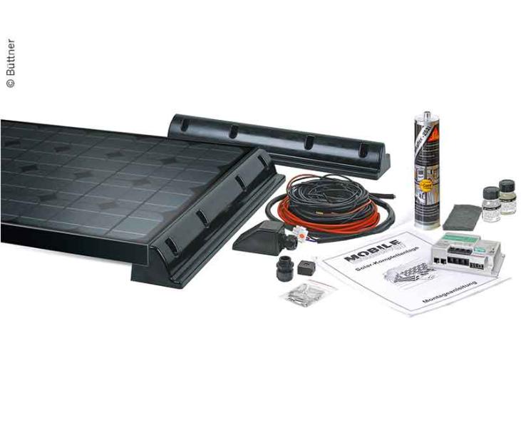

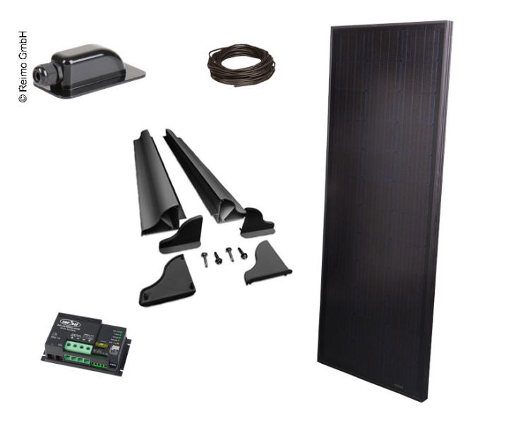

Как пример, бюджетные комплекты CarBest, которые включают саму панель, спойлеры, контроллер, провода, проход через крышу, фишки\разъемы и пр.
Комплект на 100W, панель 1200х545х35мм Цена 435Евро.
Комплект на 120W, панель 1450х545х35мм Цена 523Евро.
или такой комплект на 110W
