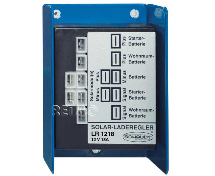

там, на контактной группе много дырдочек...а кто подскажет, в какую именно солнечную панель подключать и какая полярность правильная?

Саша салют,
Разъем Solar Laderegler/Regler - 1- минус, 2- +стартерная АКБ, 3- +салонная АКБ.

AZ7 писал(а):Саша салют,
спаситель ты наш!!!
Re: Подбор комплекта для солнечной энергии
Андрей...для чайников можно попросить стрелками показать конкретно, как подключается панель?
я правильно понимаю?
для подключения ещё фишка нужна?
а одновременно можно подключать к обоим аккумуляторам ?
Саша, свободный разъем с 3-мя контактами под №6, над двумя синими предохранителями.

У меня точно такой же блок
я когда ставил панель, то в комплекте с контролером шли провода , уже с нужными фишками
контролер покупал таже фирмы шаутд, по рекомендации Кузьмы
самое сложное во всей установке оказалось проложить кабель в двойном полу, чтобы не сверлить нигде

Саша салют,
да, ты правильно понял.
Сверху контакт №1 - минус.
Самый нижний - салонная АКБ.
Конечно, лучше бы использовать фишку. Так будет надежнее, и никогда не перепутаешь, куда какой конец подключать. Да и промэстетика будет соблюдена.
Подключать к обоим АКБ можно, если в контроллере есть соответствующий выход на ст.АКБ.
Вот, посмотри на картинку, выход есть:

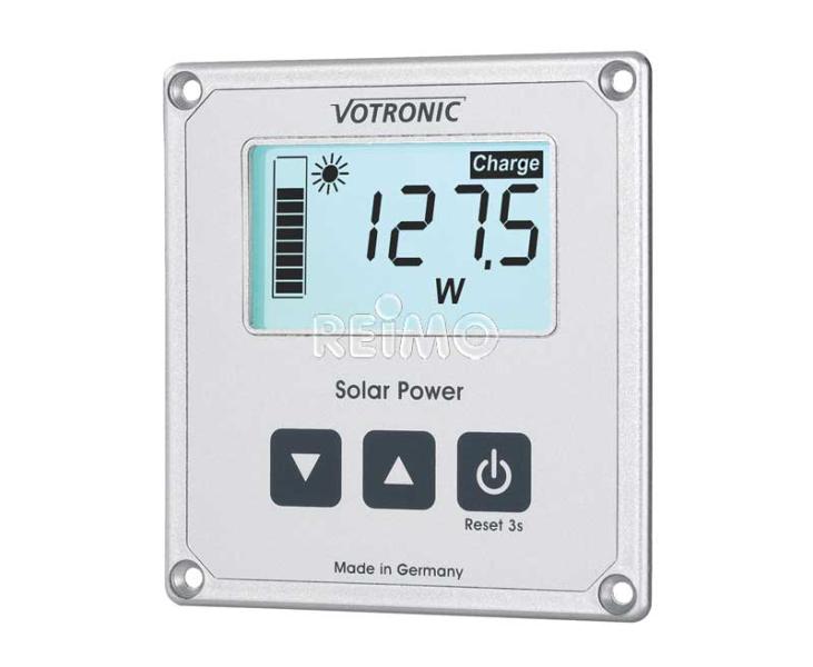

В блоке EBL99 нет возможности контролировать заряд АКБ от панелей.
Поэтому, можно твою солар-систему дооснастить еще вот таким солар-компьютером.
Он будет показывать заряд, ток, сколько W преобразуется и т.д.

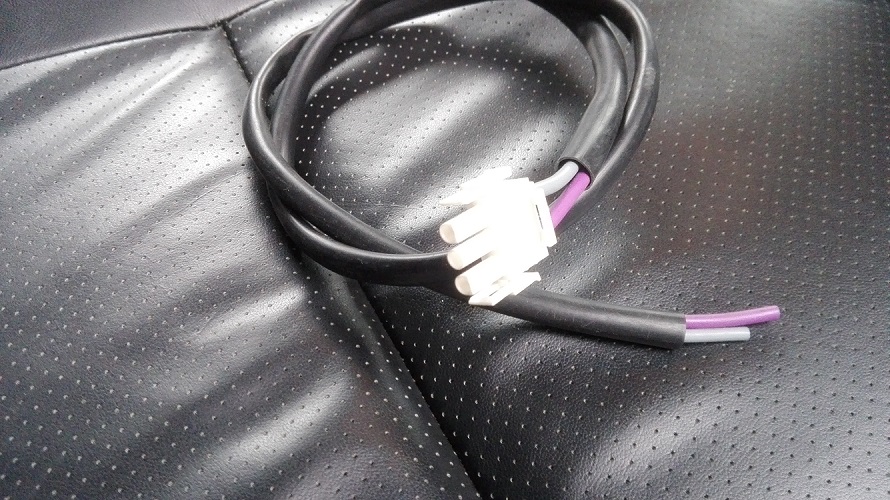

Андрей, а фишку найти можно ? Спасибо, ещё раз!
- AZ7
- Сообщения: 339
- Откуда: СПб
- моя техника: Автодом
Есть в наличии кабель с фишкой. Задействованы контакты: минус, плюс салонной АКБ. L=950мм.
Цена 15,95Евро.
