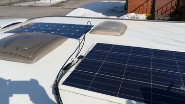

maus75 писал(а):Нормально работают, летом замерял температуру потолка внутри каравана, в месте наклейки панелей на 2-3 градуса выше температура.
А потолок металл? И наклеены панели прямо на него?
Re: Подбираю комплект солнечных батарей и оборудования.
Сообщение maus75 » 05 окт 2018, 01:07
Люминь 0,6 мм наклеены прям на него, одна сикафлексом 252, вторая Соудалом.

У меня пластик... Теплоотвода нет вообще... :? Как будут работать - вопрос!
У кого наклеены на пластик - делитесь информацией!

У меня тоже на пластик. При плюс 35 падения КПД не увидел. uxu

Контроллер пришел, заказал и оплатил три панели, на 360 и две по 100 Ватт, общая мощность будет на 560. Заказывал по совету Александра (Владикавказ) на этом сайте, контора находится в Казани: https://al-energy.ru/magazin/folder/solnechnye-batarei
Через несколько дней всё должно прийти Деловыми Линиями. Сейчас вот ломаю голову, каким клеем алюминиевый уголок клеить на на крышу (тоже алюминий), чтобы закрепить на них панели. А ещё, стоит ли сверлить, дополнительно крепить на шурупы или на заклепки этот уголок? Посоветуйте, братцы!

Обычные крепления, которые продают все, на мой взгляд нужно дорабатывать, путем заполнения пустот и увеличения площади контакта с крышей. Клеить наверное надо клеем типа SikaBond. Народ активно применяет правила, которые приклеивают к крыше и потом уголками на него крепят панели. Дырок бы я не сверлил в крыше. Тоже есть 3 панели. Одну или 2 поставлю на новый караван, но там у меня проще и в тоже время сложнее. Есть 2 поперечных трубы, но крыша рифленая.
На автодом тоже хочу поставить, а провода хочу завести под адаптер маркизы и уже под ней в салон. И выйдут они в нужном месте в салоне, и войдут без дырок в крыше и эстетически будет выглядеть лучше, поскольку место входа с потолка под адаптер маркизы будет закрыт механизмом раскручивания маркизы. Вот как то так.

Еще клеят на стекольный герметик, который для вклейки стекол на авто.

всё-же от сверления пока хочу отказаться.
