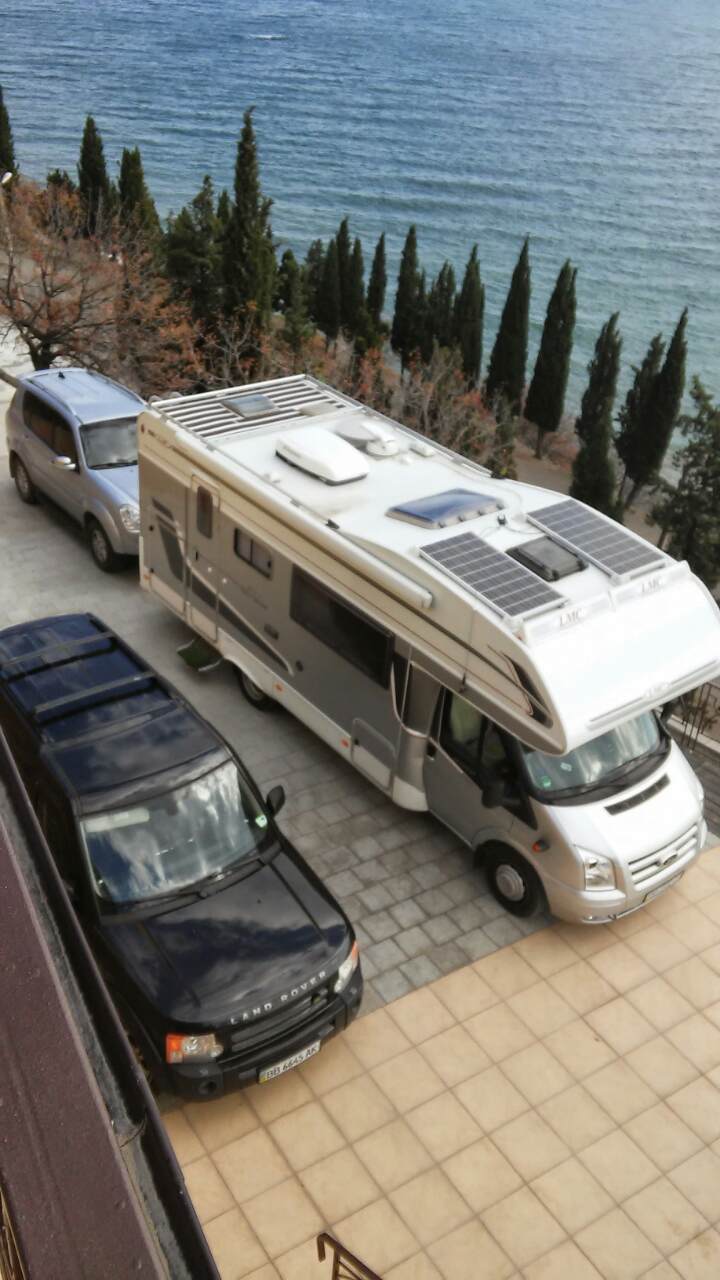

Посмотрел сверху на крышу и почесал затылок.... место для установки панелей очень мало... кондиционер крышный стоит, много места занимает, два небольших и один метровый люк... короче надо будет думать...

Я же тебе написал, на альков СТАВЬ!

Вадим спасибо, успокоил!!!
У меня почти тоже самое, только на алькове люка нет!
А у тебя сзади тоже панели...не понятно..
впереди 2 плиты по 100 Вт. стоят?
А можно немного подробнее о твоей солнечной системе?

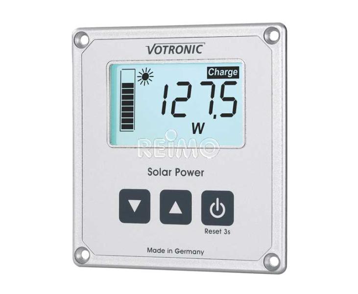

AZ7 писал(а):Поэтому, можно твою солар-систему дооснастить еще вот таким солар-компьютером.
Он будет показывать заряд, ток, сколько W преобразуется и т.д.
Так, а кто скажет мне к солнечным панелям, учитывая что есть вход в блок, хватит такого компьютера или все-же надо приобретать контроллер? Или контроллер уже в блоке??? что-то я запутался...

Главное контроллер
