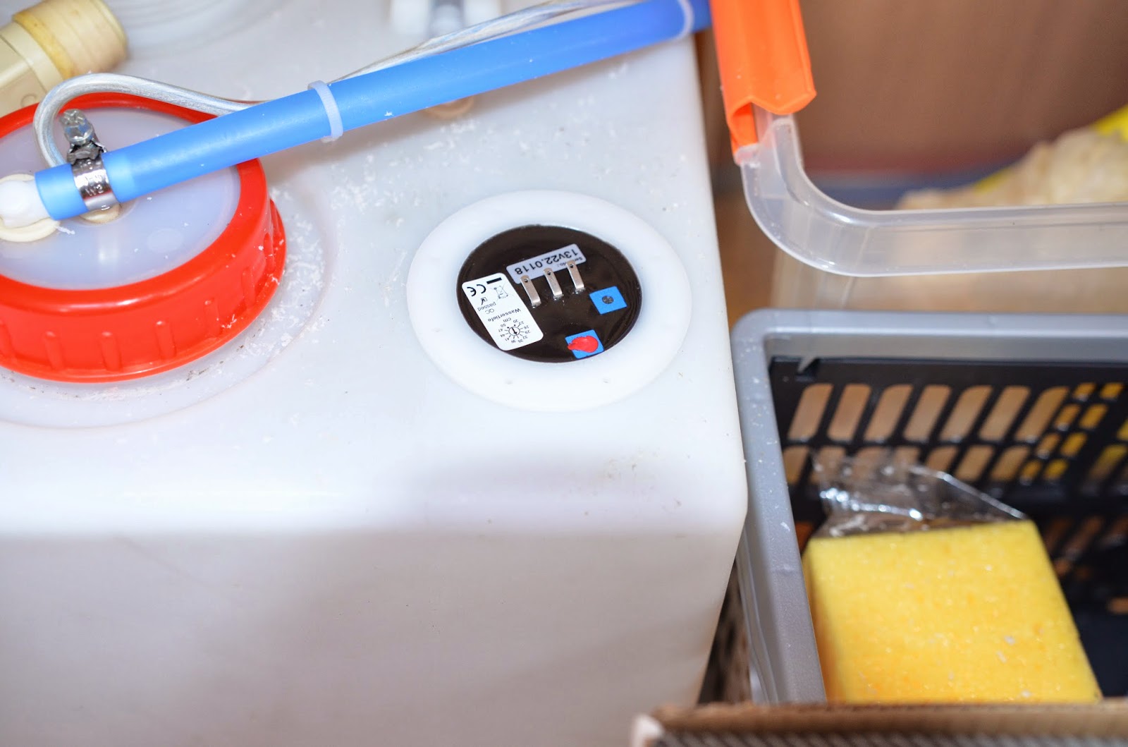

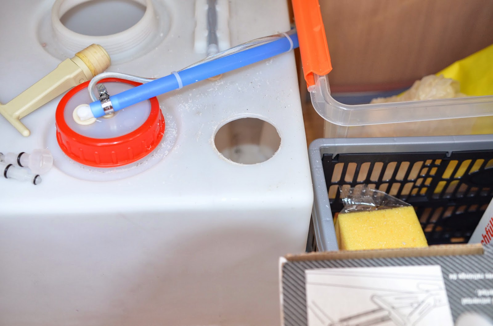

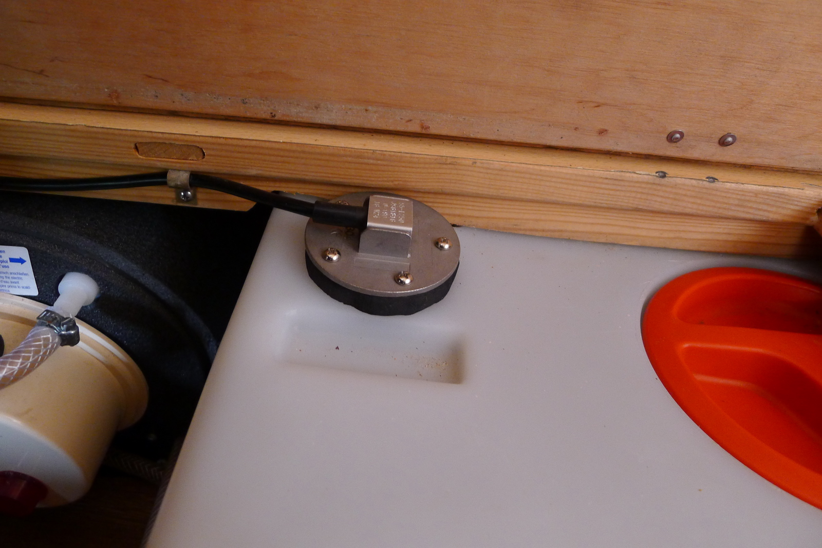

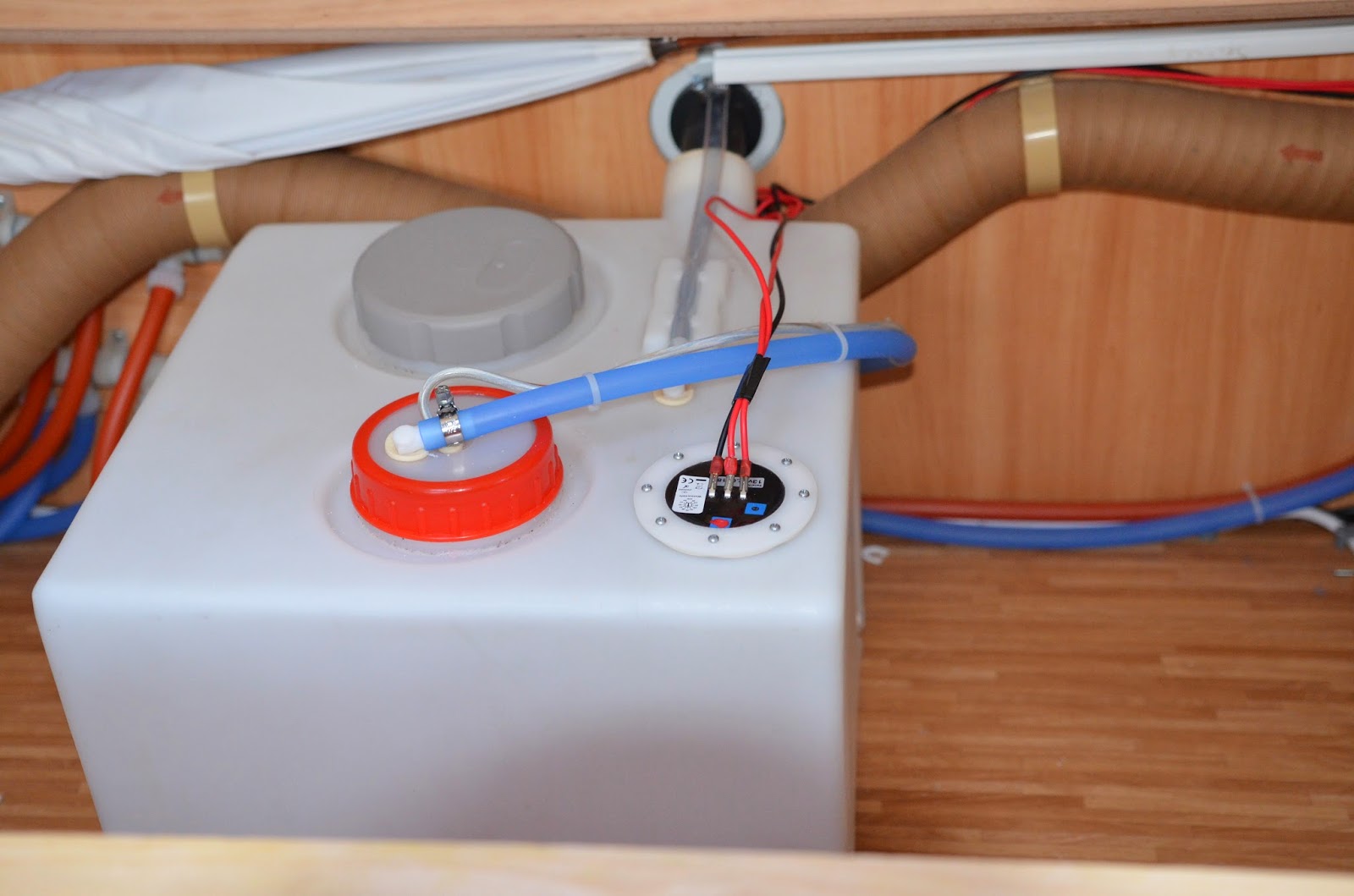

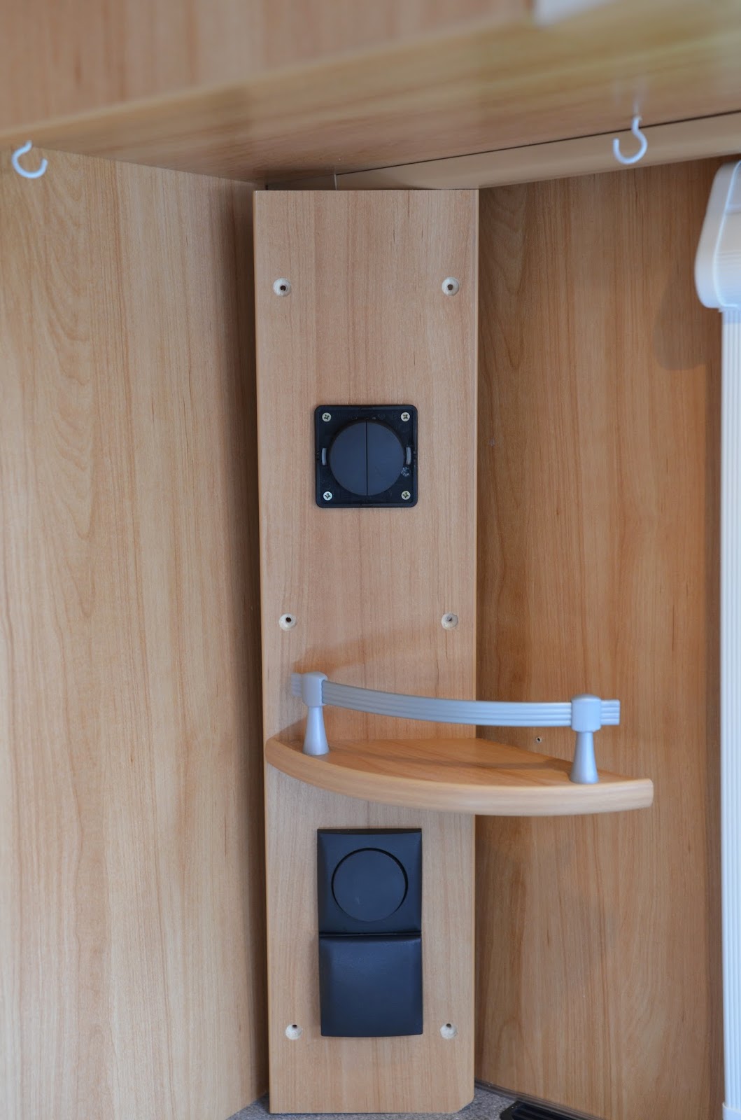

Очередной вариант установки:

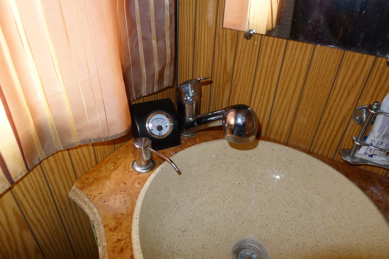

Re: Указатели уровня воды в баке
Отлично получилось!
А мне яхтенный указатель со стрелкой понравился. Янтарная подсветка, красиво.
Правда с длиной датчика на 4 мм. промахнулся - покупал наобум, в дно уперся. Пришлось 5мм. прокладку поставить.
Саша, он работает от 12 Вольт? Поплавок-датчик гнул в баке, как выставлял ?
Да, он на 12в. Гнуть там ничего нельзя, датчик ходит по металлической трубке. Длина подбирается в зависимости от высоты бака. В магазине было 3 размера, я взял средний. Вот похожий: http://moreman.ru/eshop/tovar.php?tid=2 ... =80&pid=77
Не получилось сразу отдельно сфоткать - ставил в последний день перед поездкой в крым, не до того было. Но ставится очень просто и удобно. Надо бы короб указателя еще в цвет мебели покрасить, а то черный как-то инородно выглядит.
не пойму принцип работы. Красное это поплавок? Он по трубке двигается?
В поплавке стоит магнит, а внутри трубки из нержавейки(не магнитный материал) вставляется линейка герконов. Никакой умной электроники, герконы, резисторы, светодиоды.
