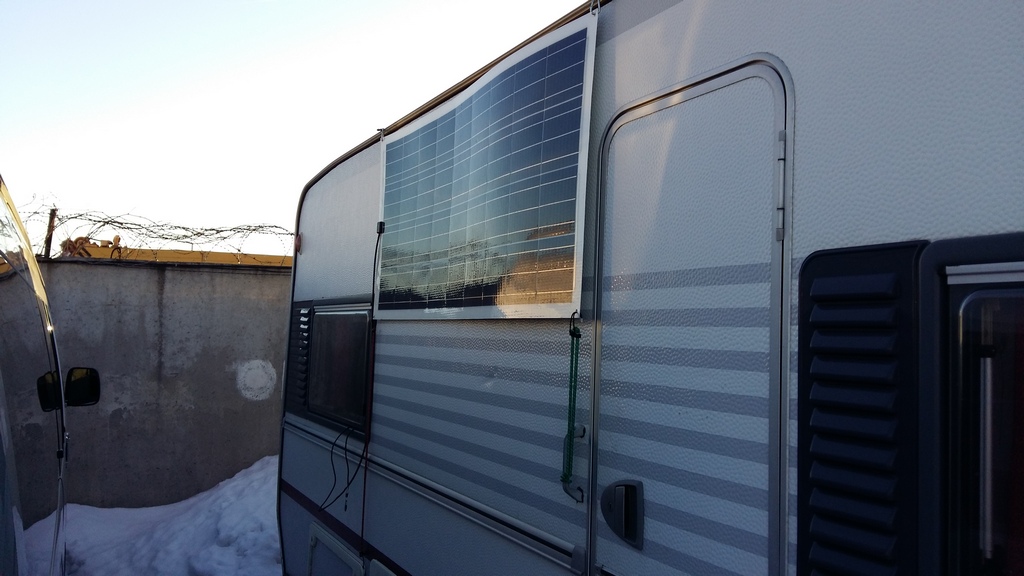

мое мнение - наверное эту для выноса и надо брать. Легкая, компактная.

Смотрю вот тут комплекты гибкие продаются: http://mobilesolar.ru/products/8650236
Кто нибудь может сравнить стекло и гибкие, разница есть?! что показывает практика? Цена конечно заманчивая 12500 руб.
У меня стоят две на автодоме обычные всё работает ,но когда встаёшь в деревья заряда практически нет.... Хочу купить типа такой , что бы можно выносить и ловить солнце. Как думаете какую лучше взять ? И как её перевозить ?
У меня зеленоградская на 140в, вожу её в багажнике под кроватью, уже год, вроже живая :D
Вот так пользую, всегда на солнце.
