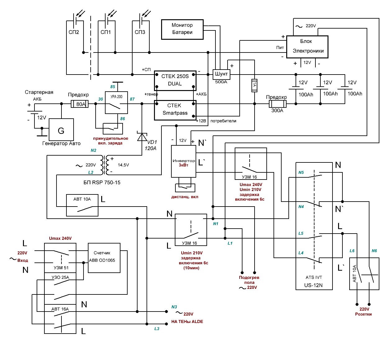

Модернизированная схема электроснабжения каравана
У меня собрана примерно такая схема но с добавлением солнечного контроллера, эту делал для одного караванера.
К-1 Контактор КМИ с приставной и катушкой на 220В и контактами 16 либо 25А, нам
необходимо 2 контакта НЗ нормально замкнутых и 4 контакта НО нормально разомкнутых.
Данный контактор необходим для основной коммутации.
Его функции:
1. Переключать питание по сети 220В от внешней либо от инвертора, что бы избежать
встречных токов и поражения эл. Током.
2. Переключение Зарядного устройства, так что бы оно работало только от внешней сети
220В, не включалось при работе от инвертора и не потребляло ток от аккумулятора в тот
момент когда нет внешней сети 220В.
К-2 Реле автомобильное 5 контактное 12В 20\25А ставится в том случае если в штатном
блоке питания оно отсутствует (такое бывает часто), служит для того что бы переключать
подачу напряжения по сети 12В между АКБ и Блоком питания. Т.е. когда присутствует
внешняя сеть 220В реле включается и напряжение в сеть 12В подается только от блока
питания, при этом аккумулятор спокойно заряжается зарядным устройством до полного
заряда не разряжается.
Его функции:

Re: Модернизированная схема электроснабжения каравана
Выложу тут, раз темка про электроснабжение. Хотя где-то я ее по-моему выкладывал.
Моя окончательная схема, обкатанная и проверенная. Обрастала она долго "вкусностями". Пока реально только не установлена развязка при зарядке от источника (УРА 200 на схеме). Но напряжение источника выставил 14,5В ,чтобы вреда машине не было, если случайно вилку оставлю подключенной, а источник включу на заряд.
Вкратце УЗМ 51 на входе ограничивает верх напряжения, УЗМ 16 минимальный порог. Если напруга просела - сеть отключается. При этом питание автоматом переходит (кроме ТЭНов) на инвертор (если он включен и в стендбае), а заряд АКБ начинается источником - его подхват с 90В стартует. Вытянет 59А из любой сети -проверил.
Еще один УЗМ 16 стоит для того, чтобы нагрузка не попала на выход инвертора при его включении, если он не в стендбае. А то к нему может подкрасться зверек. Ну и для профилактики контроль его выхода - мало ли он задурит и даст мне не 220В.
ТЕНы котла 2+1кВт идут напрямую с входа - просадка напруги им не страшна ,кроме падения КПД. Подогрев пола после УЗМ16 - защищаем его преобразователь. Все остальное неизменно что при подключении к столбу, что от АКБ
андрей, обращаюсь к Вам за помощью, если конечно для Вас это не составит особого труда, помочь мне сделать, а точнее переделать схему которую Вы представили немного выше и применить конкретно к моим, немного иным требованиям. Попытаюсь описать что у меня получается:
итак, у меня стоит штатный электроблок через который происходит зарядка салонного АКБ как во время движения авто, так и при подключенном внешнем 220В. я хочу поставить инвертор 12-220В и запитать следующим образом,
1. при подаче внешних 220В на автодом, через штатную розетку автодома, эти 220В направить на дополнительные розетки потребителей (которые я установил отдельно от всей сети автодома) и на штатный электроблок, который будет производить зарядку салонного АКБ, а также подавать 220В на штатные розетки.
2. при отсутствии внешних 220В, то есть в автономке, использовать, на дополнительно установленных мною, розетках потребителей 220В, и только на них (штатные розетки будут в это время обесточены) от инвертора, который в свою очередь будет напрямую подключен к салонному АКБ
3. самое основное, очень прошу подсказать как сделать переключение между 220В подающимися от внешней сети и 220 В от инвертора, то есть сделать так чтобы,
- когда подключается внешнее напряжение - 220В, напряжение в автодоме ни куда не поступает, пока не произведу переключение, которое полностью отключит подачу напряжения поступающего от инвертора 220В, а напряжение 220В от внешней сети поступит как на указанные выше установленные мною дополнительные розетки и соответственно на штатный электроблок
- при этом подача напряжения 220В от инвертора, возможно будет возобновить только после ручного переключения, с полным механическим отключением от напряжения 220В от внешней сети
новик писал(а):андрей, обращаюсь к Вам за помощью, если конечно для Вас это не составит особого труда, помочь мне сделать, а точнее переделать схему которую Вы представили немного выше и применить конкретно к моим, немного иным требованиям. Попытаюсь описать что у меня получается:
Подумаю, помозгую, думаю помогу. Но надо немного времени.
