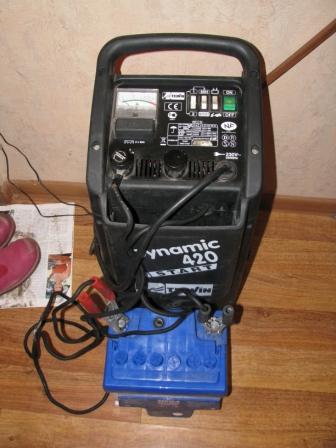

В начале зимы измеряю параметры зарядки на авто, снимаю аккумуляторы с машин, проверяю, доливаю, подзаряжаю и до следующей зимы. Проблем нет. У меня есть зарядка Куллон, но практика показала даже 55А.ч не дозаряжает. Тельвин 420 это сила, заряд 100% , правда приходилось и по 3-е суток на малом токе гонять и опять же старый добрый трансформатор как то посерьезней.

Re: Подзарядки и пусковики
Сообщение wolf » 08 фев 2014, 16:26
Вот такая вещь!!!
