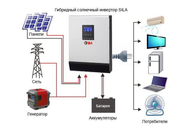

Вставлю и свои три копейки. Я себе заказал две гибких солнечных панели по 100 Вт и такой вот как на картинке инвертор-зарядник-контроллер, то есть три в одном. Правда посылку еще не получил, с нетерпением жду, готовлюсь сразу устанавливать, так что по поводу поделиться опытом, пока обессудьте, ничего не скажу.
Но могу сказать, что весь комплект в который входит как я уже написал 2 гибких панели по 100 Вт, данный инвертор, кабель и разъемы, мне обошелся в 33 т.р. (доставка с Владивостока бесплатно), покупал здесь:
e-solarpower.ru
Так что буду ждать, ставить и пробовать.
e-solarpower.ru

Зачем кемперу инвертор-зарядник-контроллер в одном лице? В кемпере свой энергоблок с функцией зарядки салоного АКБ. Саша, я все заказывал в "Ваш солнечный дом", звонишь и с консультантом подбираешь товар, адектватные-знающие ребята, не рвачи. Вышел на них по наводке спецов из Лигикараванеров. Альков разбирается просто: сначала бока деревянные снимаешь, затем переднюю половину крыши.

абсолютно не согласен с Вашим nelli заключением что кемперу не нужен такой энергоблок. Ну во первых, Я конечно сомневаюсь, но возможно у вас в автодоме стоит какой-то замороченный штатный энергоблок, но у меня на автодоме энергоблок не может инвертировать напряжение с АКБ 12 вольт в 220 вольт, поэтому то люди и ставят такие приспособления как инвертор. Затем, подскажите пожалуйста, а что в Вашем энергоблоке штатно есть возможность подключения напрямую солнечных панелей, может на новых автодомах такая возможность и есть, но более ранних такой возможности я что-то ни у кого не видел.
Поэтому, я так думаю, что прежде чем задаваться вопросом об оборудовании, ну естественно за исключением солнечных панелей, надо знать и понимать возможности своего штатного энергоблока.

новик писал(а):Поэтому, я так думаю, что прежде чем задаваться вопросом об оборудовании, ну естественно за исключением солнечных панелей, надо знать и понимать возможности своего штатного энергоблока.
Спасибо за совет, если это таковой, хотя я и не нуждаюсь. Где же вы раньше были, опоздал года этак на четыре, как минимум
