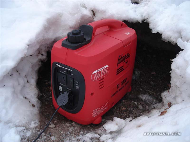

Алекс в декабре 2009 писал писал(а):Имею такой (Fubag TI 1000, цена 12.700. Тянет зарядку, свет, телевизор и т.д. Пользуюсь 4мес. Пока нареканий нет.
Соответственно вопрос к Алексу.
Сколько проработал, были ли проблемы, какой использовался кондиционер (марка)
Сам озадачен выбором:
взять к уже имеющемуся Fubag TI 2600 в дополнение Fubag TI 700 или Fubag TI 1000.
Кондиционер Dometic HB 2500 в режиме охлаждения потребляет 900 Вт.
700 точно не потянет, но весит всего 10 кг.
1000 то ли понянет, то ли нет... весит 15 кг.
Вот и вопрос - взять потяжелее, но в возможностью запуска кондиционера, либо полегче, и с ним уже точно без кондиционера.
Есть информация, что при коэффициенте мощности 1,5 (т.е. на 600 Вт кондиционера 900 Вт генератор) запуск кондиционера возможен (рекомендуется коэффициент 2...3).
Fubag TI 2600 всем хорош, если ехать зимой, или в уединенное место на долгую стоянку (где установил его один раз и не трогаешь) - идеален. Но если много перемещаться, то таскать 31 кг (26+5 л топлива) - удовольствие ниже среднего.

Мой фубог 1000 работает и по сей день. уже 4 раза менял свечи. Масло меняю регулярно, чаще чем требуется.
Использую не только в путешествиях, а как дежурный источник электроэнергии, когда выключают сетевой свет.
В этом году брал его на работу, выручал неоднократно, без сбоев!
Недостаток один, мало мощности, кондиционер не тянет, да и дома (во время выключения света ) приходится выключать холодильник, не тянет.
Надо брать больше двух кв.

У меня кондёр тоже 800 ватт по паспорту. Не проходит по показателям пускового ток. Во время запуска компрессора генератор глохнет.
