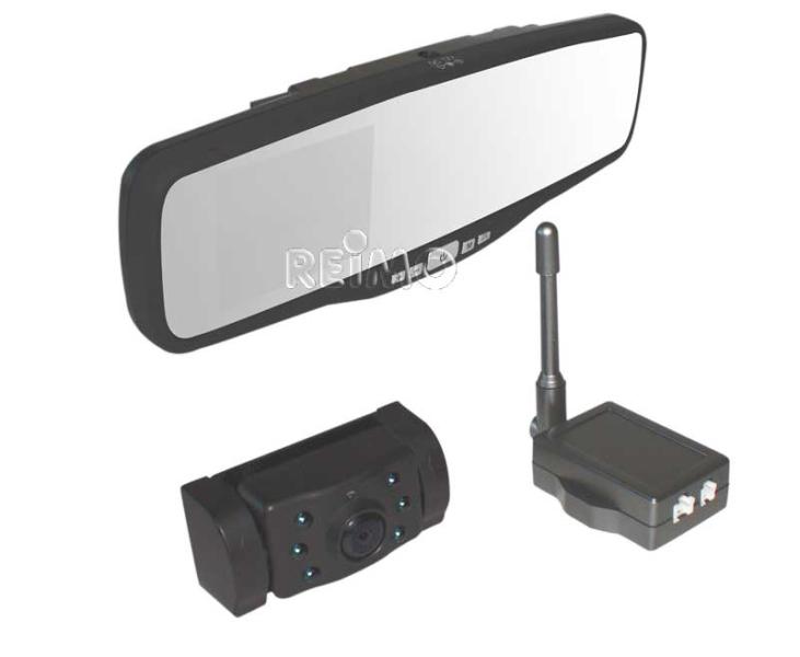

Re: Камера заднего вида.
[quote="Алекс"]Кто в теме, подскажите что брать?
Саша салют,
такая конструкция камеры-монитора подойдет?
• Прочная цветная камера с 1/4 '' с датчиком света
• для крепления у номерного знака
• угол 110 °
• 150мА
• Разрешение 640 * 480 пикселей
• 2.4mm объектив / F 2.0> 2,0Lux
• монитор, встроенный в зеркало заднего вида
• 420 * 480 пикселей
Саша салют,
• угол 110 °
• 150мА

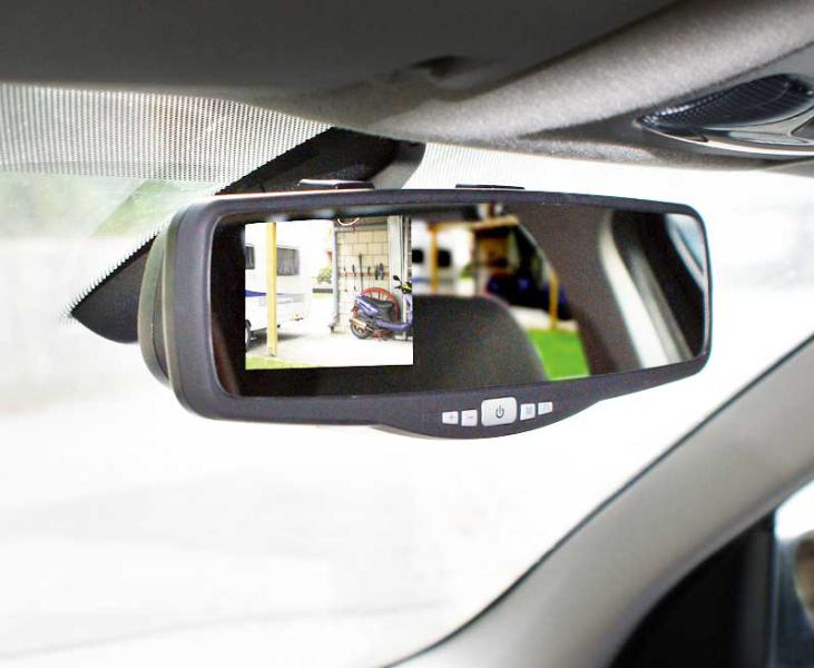

По поводу желаемого варианта: две камеры , одна на авто, другой на караване, предложили следующий вариант...
1. Зеркало заднего вида с мониторам на два входа AV.http://rvcameras.tkat.ru/?mod=offers&category=rvcameras&product=SKY+MR+43
Очень понравилось зеркало, в выключенном состоянии экрана практически не видно.
2. Камера на авто с подсветкой. На караван без, нельзя! потому что за белый свет сзади на ходу могут наказать,
3 Соединение камеры авто с зеркалом с помощью кабеля, и подключением 12в через заднюю скорость.
4. Камера каравана соединяется с помощью беспроводной приблудой. http://stereosib.ru/sky-ca-wcb-1.html
с подключением питания на 12 в от передних противотуманок.
Кто что слышал про подобные беспроводные приемо-передатчики, а может и ставил?
