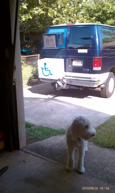

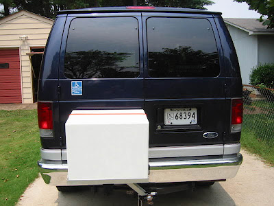

по дороге с Волги наш генератор проработал почти 1 тыс. километров. "Полет" нормальный, морозильная камера наморожена!
Берем на вооружение и перенимаем опыт для культурного внедрения генератора в автодом.

причем там только знак инвалида, я так и не понял....
