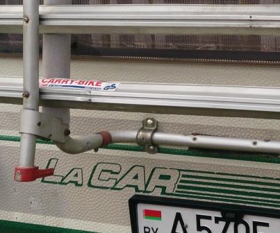

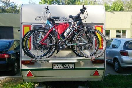

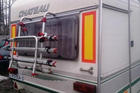

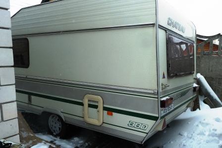

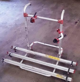

когда я искал себе велобагажник, то предлагали на дышло б/у за 90 евро....пожалел я денег....поискал и нашел на заднюю стену б/у за 20 баксов...купил...и вот что получилось...

скептики высказывались, что мол вырвет багажник со стены...и все такое....ни фига подобного! я не просто дырки в пенопласте просверлил и багажник повесил...нормальные закладные в стене сделал и плюс со стороны салона широкая металлическая пластина...в общем эта конструкция в том году съездила из Гомеля к Джокеру...и обратно...это 3800 км...и по Беларуси благополучно катается...никаких расшатываний и ослаблений нет....а что касается заднего окна...тут пришлось пожертвовать его полным открыванием....но на сантиметров 10-15 для проветривания открывается

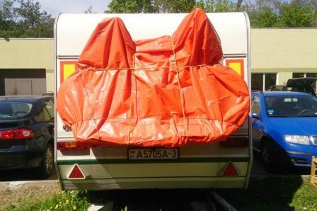

у меня внизу тоже никаких особых мест для багажника не было предусмотрено...на фото видно крепление...это от ВАЗ-2108 от тяги стабилизатора....подошло идеально по диаметру...2 штучки, стОят копейки....плюс 4 болта с закругленными шляпками...

Леша, а чехол шил сам?
