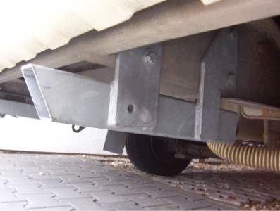

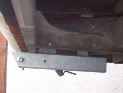

Re: Транспортировка мотоциклов на караванах и кемперах
Сообщение Robinzon » 23 апр 2015, 01:07
обратите внимание на последнее фото, интересная конструкция! А ещё, не мешает фаркопу!!!
