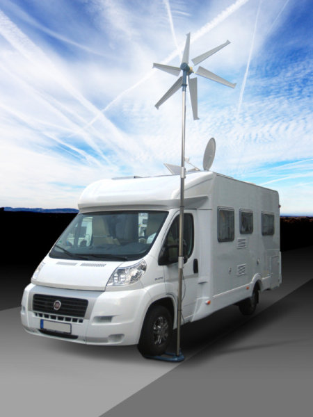

Начал потихоньку мониторить вопрос на уровне еБея. Есть в продаже сами генераторы бесконтактные, поворотные кольца на разную мощность, выпрямители с 3-х фазного тока на постоянный. Есть контроллеры, которые могут обслуживать и ветряную и солнечную энергию. Немного озадачили "блок сброса нагрузки", который представляет собой мощные резисторы. Видимо генератор должен быть либо нагружен потребителями, либо заторможен, либо если он вращается но без потребителей- на блок нагрузки.
Начет вибрации. естественно она может присутствовать, если есть дисбаланс. Она может появляться от редукторов, поскольку большие лопасти не раскрутишь очень быстро-отлетят и раскачают все. Маленькие лопасти, могжно раскручивать быстрее.
Буду учить мат часть и принимать решение об эксперименте.
Re: Ветряной генератор
Ну в общем надо тему ветра вести в теме ветра, а не в "храме Солнца". Изучая непонятный мне язык, ползуясь Гугл-переводчиком, полагаясь на международные технические термины, появилось понимание некоторое.
Гонка за Ваттами, которые "выдает на гора" ветряной генератор вкупе с контроллером- ни к чему. Если брать ветряк на 500 Ватт, то "нагружать" контроллер нужно аккумулятором емкостью 200-150 А/ч. Ну на крайняк, как пишут они- 100А/ч. Я не планирую брать такой аккумулятор в прицеп и не планирую брать вторым в машину. Те кто пользуется такими емкостями, то Ваш выбор очевиден- 500-550 Ватт. Я "уходу" на поиски 300 Ваттного генератора.
Это мой беглый вывод из прочитанного.
да мне кажется 100 ватного хватит за глаза!!
Еще заметил, что 3-х лопасные дают уровень шума 40 децибелл, а многолопасные около 20 децибелл. Вероятно, что и размах у них меньше и возможный дисбаланс меньше за счет кольчества лопастей. Буду рыть дальше. Но контроллер надо брать с учетом возможности подключения в будущем еще и солнечных панелей.
