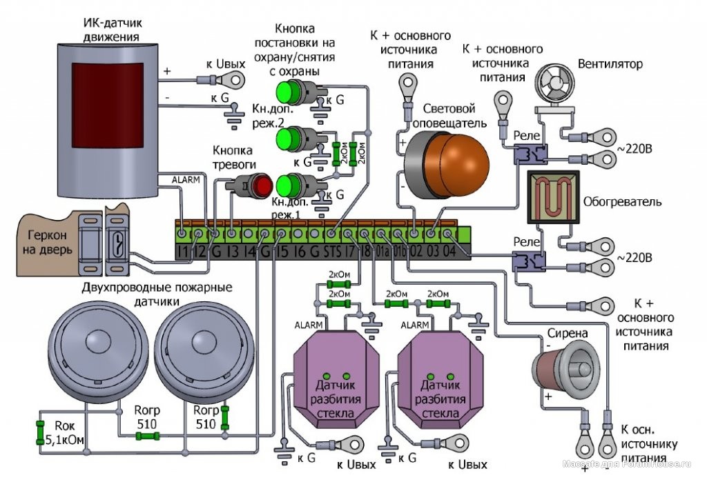

Просьба дать характеристики или названия предложенных датчиков. Сейчас дорисую схемку на Элементе 1120 - выложу. Подскажите ,что и куда подключать. Я вообще ХЗ по выходам датчиков

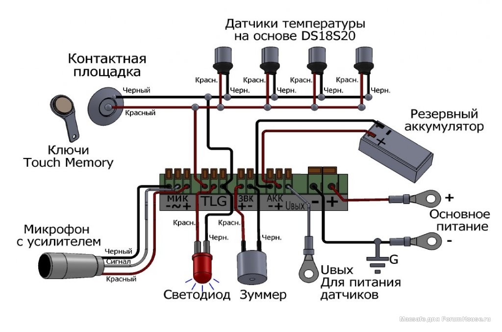

macsafe писал(а):Сейчас дорисую схемку на Элементе 1120 - выложу. Подскажите ,что и куда подключать. Я вообще ХЗ по выходам датчиков...
Итак что пока видится на базе Элемента 1120
Схема из инструкции http://www.navtelecom.ru/oborudovanie/e ... mentatsiya
такой набор компонентов
1. 2 свето-звуковых извещателя Астра 10 исп. 3 http://www.tinko.ru/p-019019.html. Данные извещатели комбинированные, поэтому можно включать звук и свет раздельно, а можно вместе. Работать будут исключительно в паре, т. е дублироваться
2. Периметр из 4 объемных датчиков Пирон-8 http://rielta.ru/index.php?option=com_c ... 164&id=293
Два штора, два объемные. Результат сработки исключительно на свет п. 1
3. Внутренний периметр- извещатель изменения положения Астра 351 П http://www.tinko.ru/p-230541.html, два извещателя охранных объемный Астра-7 исп. А http://www.tinko.ru/p-002046.html
При сработке вышеуказанных сигнал идет на п. 1, но уже со свето-звуком
4. Дополнительные герконы на 2 двери. ХЗ какие надо, но включаться должны совместно п. 3, или совместно с п. 2, или самостоятельно
5. В 24 зоне несколько извещателей утечки газа типа MaviGard GDR-1224L http://www.tinko.ru/p-204314.html на разные газы. У них встроенная сирена вроде и не знаю, надо ли результат сработки отправлять на п. 1. Во всяком случае тот, что на усыпляющие газы, думаю надо
6. Необходимо иметь данные о падении температуры внутри и иметь возможность дистанционно включить резервный котел. Но с этим вроде все ясно по схеме.
Из непоняток - может ли система контролировать пропажу питания на входе и разряд доп. АКБ?
7. Вход тревожной кнопки

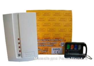

8. Управлять всем этим думаю таким девайсом http://www.elmes.ru/catalog/besprovodni ... /u4hs.html
Вроде у него можно задать время реле, т. е это гуд в данном случае.
На каждую кнопку привязать свой режим, но я не понял, если какие-то датчики на одной линии, то я не смогу программно задавать им свои параметры и выгоднее распихать их на максимальное кол-во отдельных входов?[/quote]
Ну и вот такая схемка пока выходит. Про косяки можно словами или в пэинте подрисовать - поправлю, перелью.
