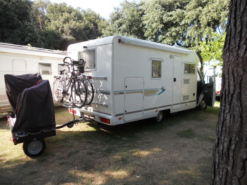

Robinzon писал(а):а вот на караваны девайсы
Вопрос к AZ7: Андрей, а у Sawiko случаем нет чёнить похожего? Под дырчик Honda Dio AF 35 ZX. [/quote] Параметры (длина; ширина; высота) 167,5 см; 63 см; 99,5 см
Вес 69 кг
Скорость Максимум 60 км в час
Объём баков (топливный; масло) 5 л; 1,3 л
Грузоподъёмность 150 кг
Двигатель Двухтактовый, вариаторный с принудительным воздушным охлаждением
Модель двигателя AF 34 E
Расход топлива на 100 километров 1,85 л
Объём двигателя 49,9 кв. см
Пуск Электро/кикстартер
Параметры поршня (ход; диаметр) 3,93 см; 4 см
Мощность двигателя Максимально 7 лошадиных сил (6500 оборотов в мин) Изображение

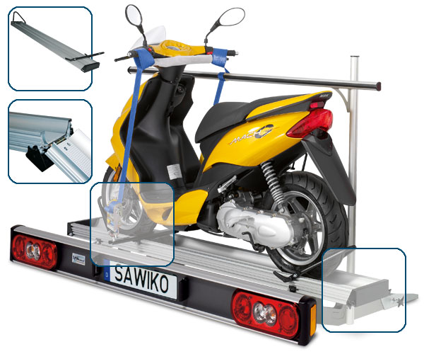

Алексей салют,
пролистал каталог Sawiko,
всевозможных конструкций траггеров, как стационарных, так и откидных для автодомов и кастенвагенов для перевозки вело\мото, а также боксов, масса.
Аналогичных конструкций для прицепов нет.
Однако, если есть желание, можно что-то подобное, как на фото, сваять самому, т.к. шины, на которой стоит и по которой заезжает мото, идут в запчасти. Упоры под колеса тоже идут в запчасти. Всякие крепежные ремни тоже есть.
Вот картинка:
Снять шину с траггера и поставить на дышло.

При загрузке скутера на раму прицепа увеличивается нагрузка на шар. А на шар как у меня так 60 кг и все. Как тогда грузят не пойму?

обычные "весы", если грузят спереди, значит добавляют груз сзади. Например заполняют бак с водой, или вещи все перетаскивают назад. Я бы на твоем месте Андрей спереди на караван сделал бы площадку, из тонкого люминия, и хоть велосипед ставь, хоть дырчик. Делов-то! вот для этого и фотки выкладываем, чтобы перенимали опыт!

Андрей, во первых кончай выкать! а во вторых, как ты понял, готовой конструкции для караванов не выпускается. Поэтому если сам не можешь, найди любого слесаря в гаражах. Там нужно 4 метра трубы квадратной 20-ки, и полоска рифленого алюминия, работы максимум на полдня. И будет тебе счастье! А чтобы ты не взял похожее, всё равно придется переделывать...поэтому по бабкам выйдет намного дороже!

scaramanga писал(а):При загрузке скутера на раму прицепа увеличивается нагрузка на шар. А на шар как у меня так 60 кг и все. Как тогда грузят не пойму?
Думаю для начала выкинуть всё из рундука(баллоны, запаску и прочий хлам) и взвесить нагрузку на шар уже с дырчиком. Учитывая что его вес 69 кг, то разницы быть не должно.
