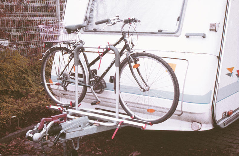

А для караванов есть что-то на раму. К стенке не хочу прикручивать.

Алексей салют,
про сертифицированные конструкции траггеров специально для караванов мне не известно.
Тем не менее, на мой взгляд, можно попробовать приспособить траггер, например, тот же Савико. Однако, надо понимать, что придется грамотно усиливать раму и увеличивать высоту установки траггера относительно штатной.
А также- учитывать развесовку и общую грузоподъемность оси.
Если же говорить просто о креплении 2-х великов, то есть конструкции для крепления на дышло или на зад. стенку, как на АД.

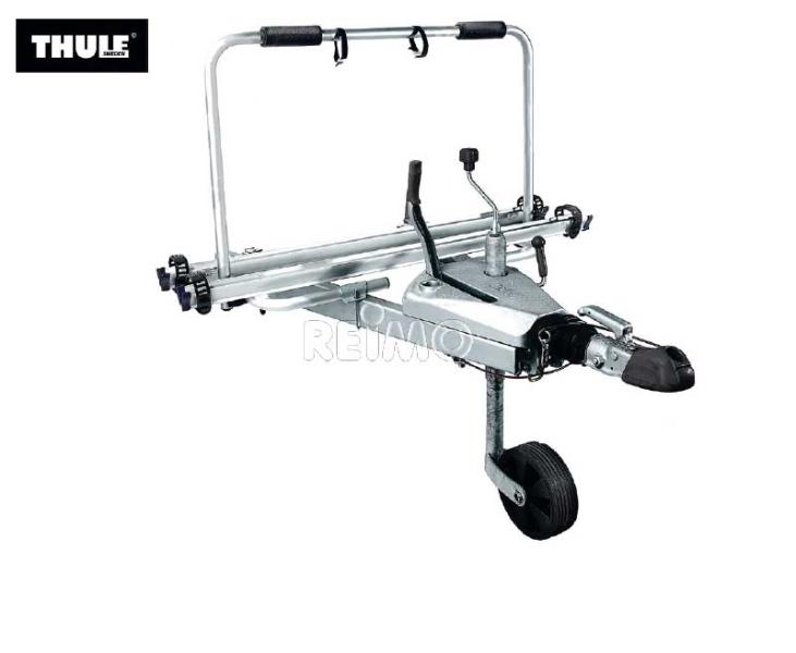

Понял, Андрей буду думать. Скорее всего на дышло поставлю.

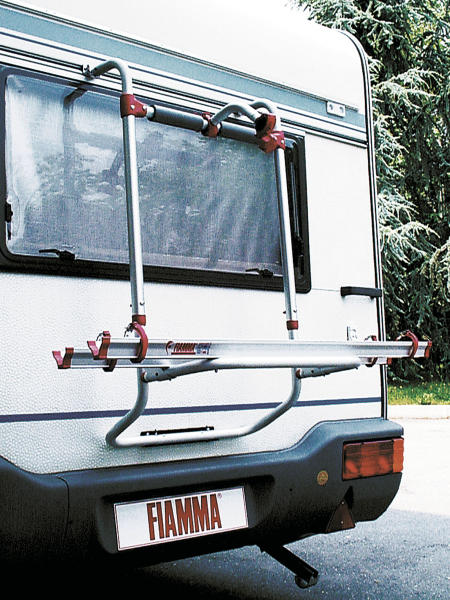

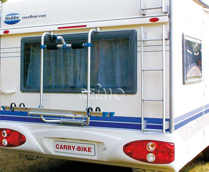

Траггер устанавливается на раму, велобагажник- на заднюю стенку АД.
Макс. нагрузка на траггер 150кг, на велобагажник - 60кг.
Все статические и динамические нагрузки в 1-м случае принимает на себя рама, во 2-м - задняя стенка.
не совсем понял твою мысль.
