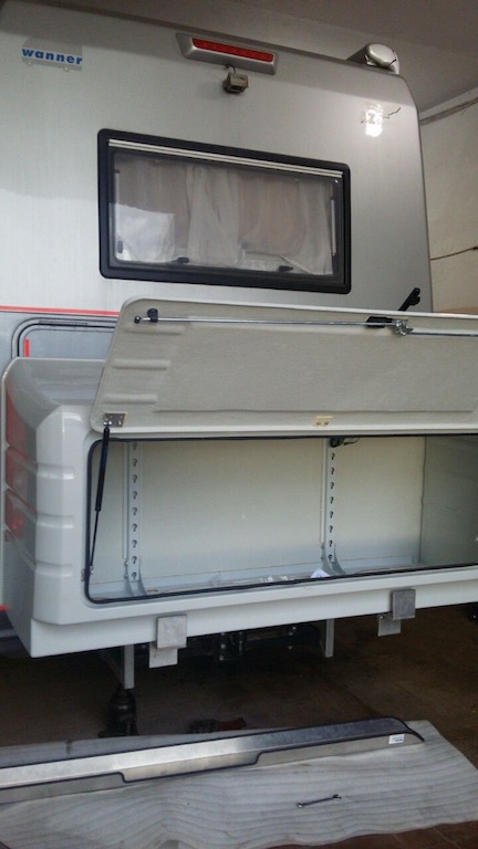

по всей видимости ящик крепится на крюк фаркопа.
Re: Боксы и дополнительные ящики на кузов автодома
В мастерской Юры Походного установили дополнительный бокс на автодом Сергея. Ссылка на источник: viewtopic.php?f=152&t=908&view=unread#unread

Отличный вариант , но как в родной гараж добираться . Наверное из домика есть проход ?
а там есть вообще гараж? Или просто кровать складывается ?
Видел я у Юрия этот бокс и этот автодом. Там с противоположной стороны сзади-сбоку здоровенная дверь в "гараж". Сам бокс, под своим весом слегка болтается. Как будет вести себя с нагрузкой- не ясно. Юрий сказал, что он сделал ровно то, что просил хозяин. Этот бокс держится только на 2-х "вылетающих" креплениях для фаркопа. При покачивании его рукой, он имеет некоторый ход от стены/к стене. Я бы его сверху "привязал" к петлям заднего люка. Но....хозяин барин, а Юрий сделал то, что "барин заказал"...

Замечательная идея. Надеюсь Алексей купит эту машину и более детально выложит фотографии этой конструкции! Я бы наверное повторил для себя этот опыт...

Кстати Денис заказывал этот ящик из алюминия на заводе, и вся нагрузка идет на раму, а не на кузов.
Вы загляните под него и оцените как это в реальности. Я думаю, что не все так радужно.
а я думаю, что это замечательная идея и техническое решение! Вся нагрузка идет действительно на раму. По крайней мере, это лучше, чем багажник для велосипедов, который всю нагрузку направляет на заднюю стену автодома.
