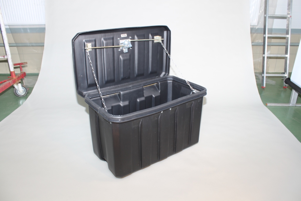

Господа Выношу на Ваш суд следующую задумку.
В автодоме катастрофически не хватает места под различный шмурдяк. Решил на багажник для велосипедов закрепить пластиковый ящик для хранения. Из имеющихся специально приспособленных Тюле, морально не могу принять их немалую стоимость. Вот я и задумался установить вот такой ящик "для хранения инструмента для грузовых авто". Что скажите, Ваше мнение, может какие идеи дополнительно подскажет, как один из вопросов стоит, как без особых заморочек можно усилить этот багажник для велосипедов дабы выдержал кил 80-100.
ящик собираюсь располагать не так как он стоит на картинке, а как бы лежа. чтобы дверца открывалась на себя и вниз
а вот сайт на котором есть этот ящик, кстати его размеры 800х400х400
http://www.i-am-car.ru/katalog/katalog- ... ransport-s

новик писал(а):Господа Выношу на Ваш суд следующую задумку.
НИКАК!!!!! Велобагажник расчитан на 40-50 кг. Точка. Хотите 100 - прибивайте заднюю стенку гвоздями, шурупами, ремнями.
Если больше, то только на фаркоп.
