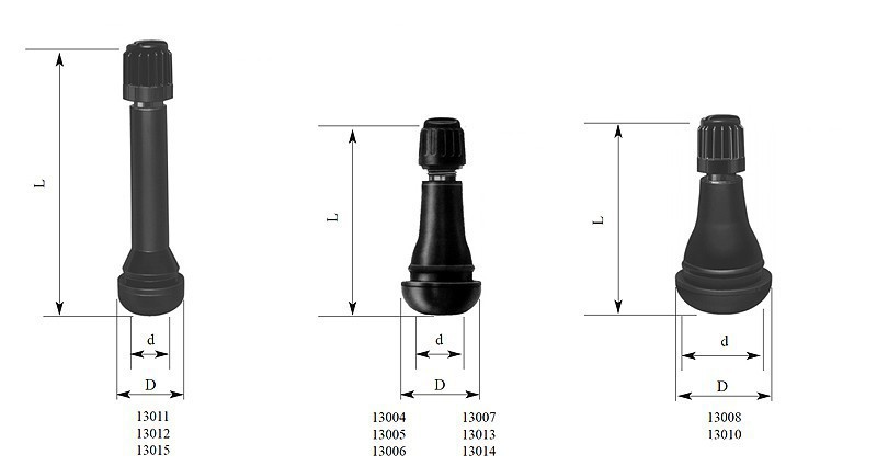

Когда менял резину на зимнюю, то купил длинные пипки, которые мне при перебортировке и поставили. Теперь даже с колпаками я эти датчики могу поставить.
Сообщения: 8510
Re: Системы контроля давления шин
Сообщение Robinzon » 16 янв 2018, 15:50
Да можно просто вентиль увеличенный поставить, да и всё!
Сообщение Artemka » 16 янв 2018, 16:35
Про него речь и идет. :yes3:
