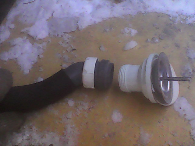

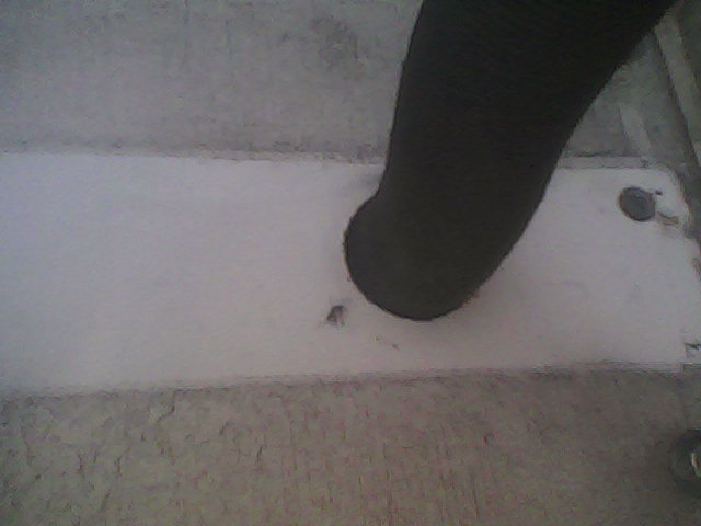

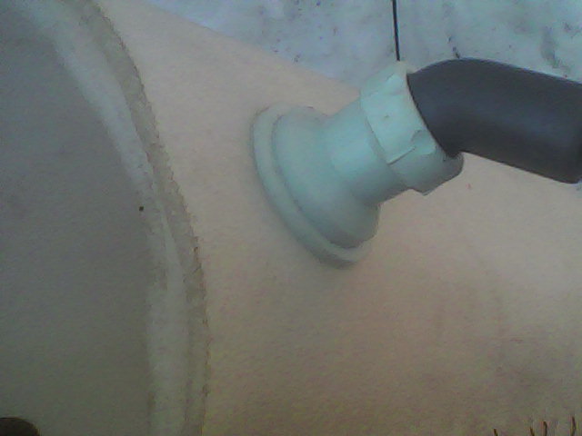

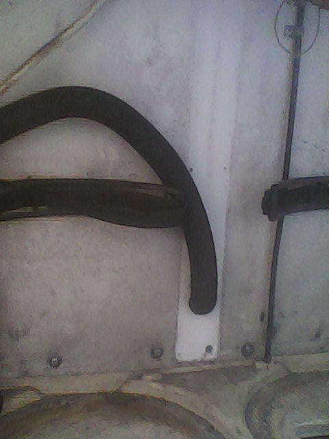

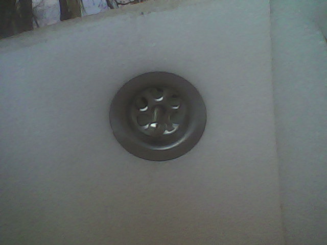

Решил сделать на газовый баллон кожух для утепления. Взял утеплитель 8 мм. толщиной в два слоя, сшил его вязальной проволокой. В отсеке для баллонов снял кожух подогрева переднего стекла, там гофра диаметром 32 мм.
Подобрал уголок пластиковый и выпуск из раковины.
Потом вырезал отверстие в кожухе и скрутил утеплитель и гофру воздуховода, на болт который скручивает выпуск одел трубочку, чтобы болт не давал в плотную прижаться к баллону для прохода теплого воздуха.
Из поездки на Новый год остался газ в баллоне, там было холодно он до конца не выгорел, трума отключилась. Теперь я его подключил с подогревом. Пол дня проработал подогрев, под кожухом было 25 градусов, на улице минус 7. Потом вынул баллон, он пустой, выгорел газ до конца.
