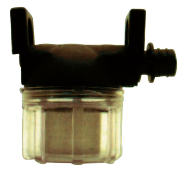

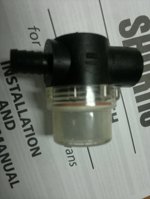

Есть уже готовые решения - специальные караванерские водяные фильтры.
Например, с подсоединением 10мм в подающую магистраль.
Каталожная цена 34,9 Евро.
Разборный фильтр Shurflo. Можно разбирать и промывать. Накручивается прямо на помпу.
Каталожная цена 13,65 Евро.
Разборный фильтр. Накручивается прямо на помпу.
Каталожная цена 26,5 Евро.
