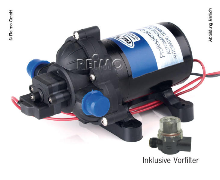

Саша салют,
Есть караванерские самовсасывающие помпы от CarBest.
Например, 7л\мин, 1,4бар со всеми требуемыми штуцерами и фильтром на входе.
Каталожная цена 87,2Евро.
и есть такая же, но помощнее- 10л\мин, 2,8бар
Цена 98,1Евро.
В твоем случае любая из этих помп будет хорошим и надежным решением.

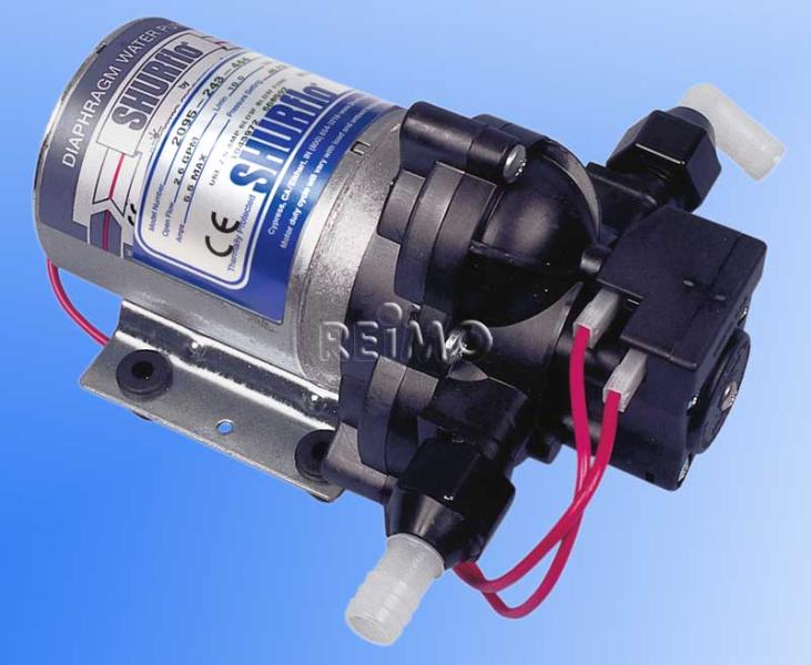

Помпы Shurflo чуток дороже. Однако, например, для помп 10л\мин существуют ремкомплекты насосной части: мембранного механизма и выключателя по давлению. Ремонтопригодность высокая.
