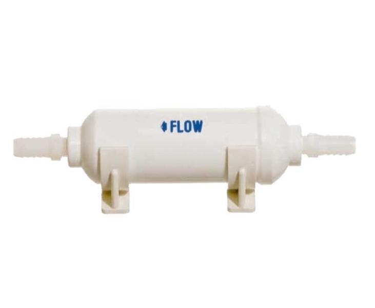

Сообщение AZ7 » 12 янв 2018, 23:38
Как одно из наиболее простых решений - штатный обслуживаемый фильтр на входе.
Например, см. предпоследнюю картинку выше.
Для помп Шурфло существует аналогичный фильтр.
Ну, и плюс, если что, ремкомплект.
Можно поставить более серьезный фильтр:

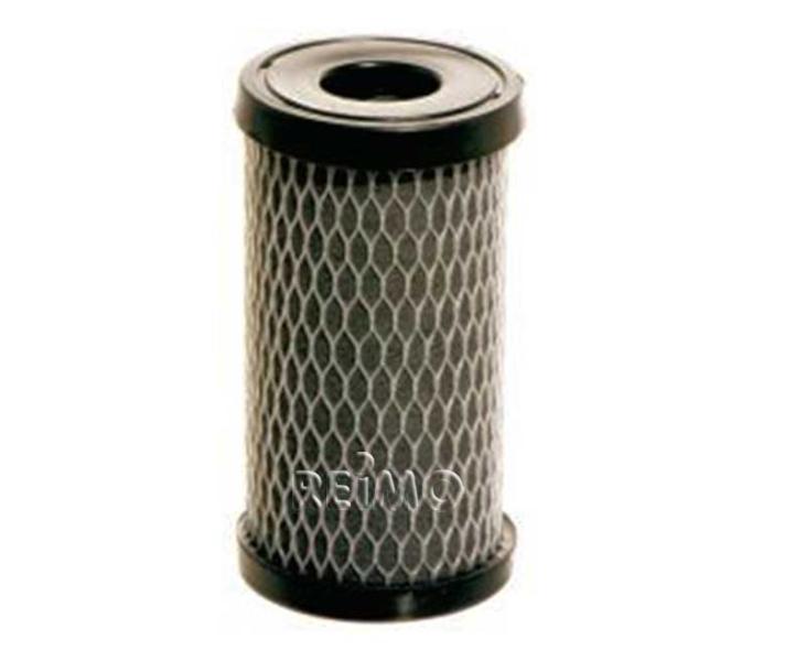

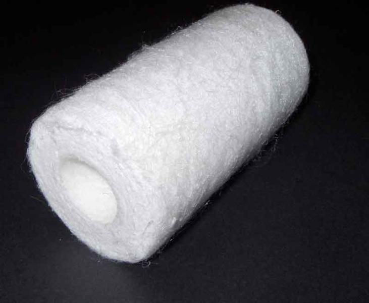

или такой со сменными катриджами.
2-й катридж - 5 микрон. с активированным углем
