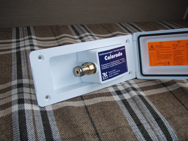

Александр !!! все проще ставим редуктор и не нужен колхоз. :)
https://www.movera.com/shop/produkte/wa ... ts%5Blimit%№5D=12
Ставил на Нивядова, вещь.
Но я ставил внешний лючек.

Согласен, что такой лючок с понижающим редуктором можно поставить.
Но как , по какой схеме врезаться, чтобы не переливало бак с водой ? :?
я так понимаю, что примерно такая схема, только на воде понижающий редуктор стоит?

Для чего нужен редуктор ? он выдает на выходе 0,7 Бар, что достаточно для питания избушки что бы не порвало шланги, он работает от внешнего давления до 10 Бар.
В бытовых сетях бывает давление от 1 до 4 Бар в зависимости от региона, норма по стационарным сетям 2 бар.
Даже 2 Бар много для каравана.
Для заполнения бака, да же при установке редуктора, не нужен сантехнический поплавок ( они при эксплуатации вне отапливаемого помещения быстро гниют ) открываем штатную крышку для залива воды и поворачиваем кран на залив в основной бак, когда он наполнится, перелив пойдет через горловину и усе, отключаем подачу. :)
P.S. При подключении внешнего водоснабжения наполнения стационарного бака нах не надо, оно надо только как резерв.
