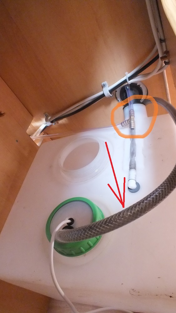

Не понял...
А как вода из основной белой канистры, попадает в синюю??
Подвод шлангом через верхнюю крышку белой канистры.
Даже если шланг опустить до самого дна канистры, то при заполнении белой канистры , вода не потечет в синюю пока не наполнится до верха и под давлением не продавит воздух из соединяющей трубы.
То есть бак будет под давлением, а обеспечить герметичность , при такой конструкции , крайне тяжело.
Как вода попадает из синей в белую , понятно. Если труба будет заполнена водой, то по мере убывания в белой канистре, она, по ,,шоферскому,, принципу, будет пополняться из синей, пока не хватанет воздух.
Очень не нравится, что для того, чтобы наполнить синюю канистру, необходимо заполнить белую канистру выше верха!!! Протекание воды неминуемо.
Где установлена канистра, спереди ,или сзади?
Сзади предпочтительнее, это дает возможность развесовки прицепа водой. Для этого канистры должны соединятся в нижних точках, по принципыусообщающихся сосудов и между ними должен стоять кран.

Саша!!! смотри фотки - снизу у двух баков сделаны два штуцера, они соединяются шлангом.
Re: Установка дополнительного бака
А что это за ,.кишка ,, в виде шланга?

Для тех у кого малый бак и надо установить дополнительный,публикую фотоотчёт об моей установке дополнительного бака.
[u]Итак имелся основной бак 45л.с погружным насосом.
Саша это же подача с насоса находящегося в белой емкости.
Перетекание из белой в синюю очень просто, законы физики. В обеих канистрах есть сообщающий прозрачный воздушный шланг который выходит в заливную горловину и это выше уровня всех емкостей. (как в бензобаках)
Ни за воздушивания ни вакуума ни протекания небудет.
Система проста до гениальности Саша Грани111 молодец.

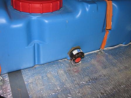

я еще вот такую штуковину на 1.2 кВт, с терморегулятором вставил в основной бак. Защита от перегрева - насос выше уровня тэна. 8.5 литров воды правда остается в баке. Тэн Аристон Итальянский, цена вопроса 600 р. Забыл про проблему вечно лопающихся бойлеров.
