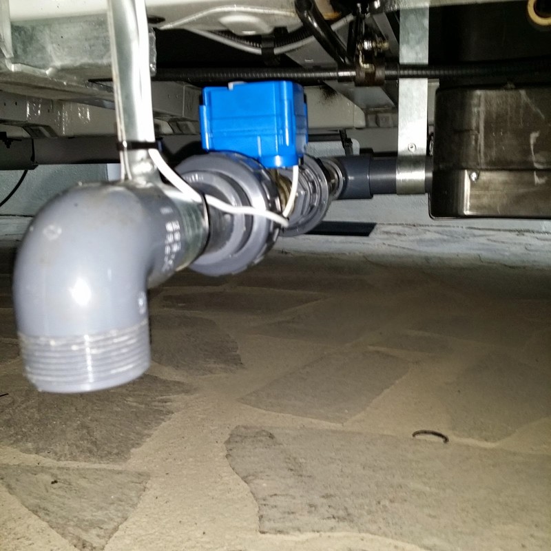

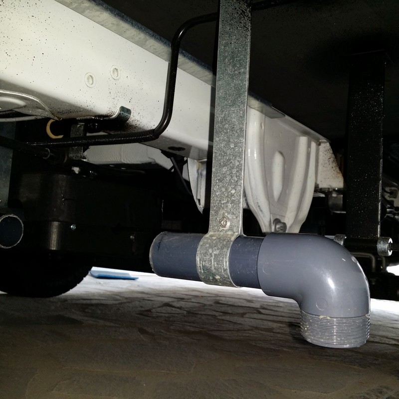

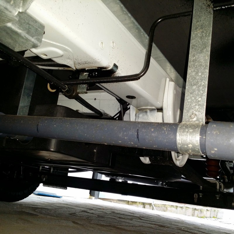

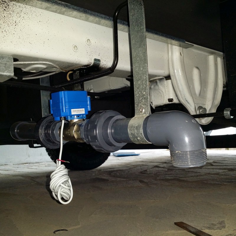

Сообщение Robinzon » 23 июн 2016, 20:52
монтаж электроклапана на слив серой воды.
