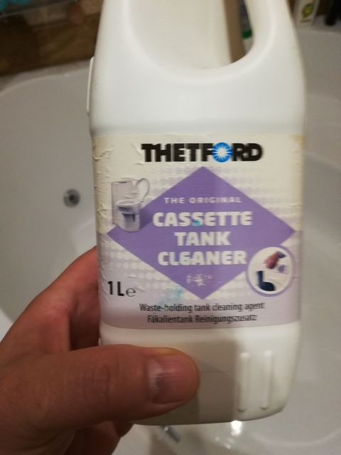

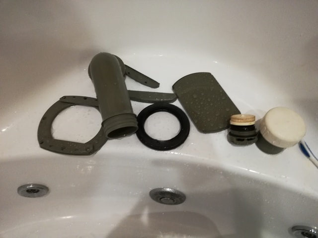

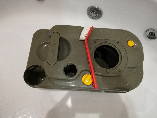

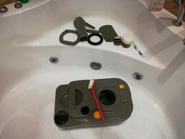

Раз в год а иногда и два обрабатываю и мою капсулу спец.химией. В итоге внутри нет отложений и вся механика четко работает. Перед сборкой все резинки жирно обрабатываю силиконом.
Re: Чем отмывать капсулу биотуалета от известковых отложени
Сообщение macsafe » 20 окт 2018, 00:41
Самый правильный караванер. Все то у тебя фирменное :good:
А я все по-старинке что под рукой окажется.
Угловое колено как снимается? Я все разбирал, но его ни разу не вытаскивал что-то...
