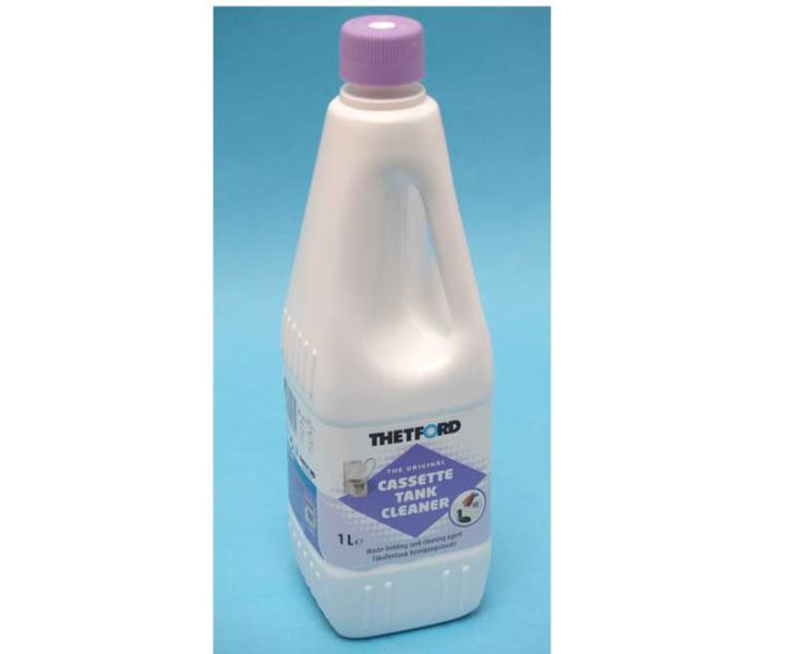

Саша,
есть такая химия, 1л - 10,9Евро

Есть, вернее она у меня была. Заливал каждый раз в конце поездки, пока доезжал до дома, она там бултыхается и все очищает.
Дома ещё стоит ночь, а потом сливаю и промываю.
Когда закончилась попробовал порошок антинакипь -не то!!!
Тогда залил уксус- то !!! нутро блестело как у кота... Но, сомнения берут по поводу вредности кислоты на стенки бачка и резинки.
Надо попробовать пепси- колу , а потом посчитать ,что дешевле будет она, или Tank Cleaner.

Не поленился. Нашел состав http://www.thetford-europe.com/wp-conte ... leaner.pdf
Сразу говорю, я не химик, но из кислот там только натриевая соль полиаспарагиновой кислоты. Если кто в курсе, пусть разъяснит, что за зверь. Но походу что-то на основе соды.
Остальное по мере убывания это
вода
Trisodium citrate - применяется в пищевой промышленности как консервант или отдушка. Зовется E331 и входит в состав минералок типа содовая и т.д http://en.wikipedia.org/wiki/Carbonated_water
Parfum отдушка
SODIUM LAURETH SULFATE всениватель и обезжириватель - лаурил сульфат, который вы найдете в любой дешевой зубной пасте, мыле и т.д. Дань тенденции удешевления. Для дома я покупаю исключительно (очень стараюсь) без него. Супруга также выбирает косметику без лаурилсульфата. Основное побочное действие в шампунях, например, - пересушивание кожи.
Sodium chloride - обычная поваренная соль. NaCl. Думаю, что тоже как консервант идет
Далее идет натриевая соль полиаспарагиновой кислоты. Не разобрался, пока, что это. Но сама аспаргиновая кислота, судя по этому, обезвреживает аммиак методом присоединения к собственному
составом токсическим молекулы. Превращаясь в итоге этого в нетоксичную мочевину, это невредное соединение вполне выводится из организма. как-то растворяет мочевину
Sodium alkyl (C12-14) sulfate - Алкилсульфат натрия является поверхностно-активным веществом (ПАВ), которое наверняка можно найти в любом моющем средстве. Они все с ПАВами сейчас...
LAURYL GLUCOSIDE опять ПАВ. Используется в косметике. Глюкоза и лауриловый спирт .
Alcohols ethoxylated - этоксилаты спирта. Очередные ПАВы. Отвечают за лучшее перемешивание , используются как пенообразователь в шампунях и зубных пастах , а также промышленных моющих средств .
CAPRYL GLUCOSIDE снова ПАВ. Поверхностная очистка.
Если все срезюмировать, то можно поискать любое бюджетное моющее средство для ванной или кухни и я на 90% уверен, что там будет букет этих ПАВ. Только хитрецы не расписывают, какие конкретно, а пишут ПАВ>10%, например. Шарахнуть туда соды (и лимонки - не знаю, не погасит ли она соду),+ пепси или минералки - и будет бомба

В этом вся и суть, то чем удалить известковые образования понятно, а вот какое средство меньше всего вредит?
Наверное , буржую таки не дураки, что изобрели Tank Cleaner.
Считаем, сколько стоит пакетик лимонной кислоты, или бутылка уксуса, или пепсикола? И сколько стоит это специально придуманное средство?
То на то и получится, вот только все кислоты разъедают пластмассы и ПВХ , А Tank Cleaner наносит минимальный вред.
Конечно, можно и каждые 10 лет менять биотуалет но как то не хочется. Ведь это всего навсего горшок.
А вот на счет того, чтобы средство которое добавляется для разложения, дезинфекции и ароматизации в нижний бачек,
работало бы и по предотвращению образования извести , то этого никак нельзя сделать.
Оно чем эффективнее, тем больше способствует образованию известкового налета.
Если не пользоваться этой химией, то будет значительно меньше образовываться этой извести.
Это две противоположных химические реакции. в одном щелочная среда, а в другом кислотная.
Тем более когда используют энзимы ( ферменты) , они в кислой среде быстрее нейтрализуются.
Если бы можно было. давно бы сделали два в одном.
Другой вопрос, чем можно заменить Tank Cleaner
Например вот эти http://магазинхимии.рф/index.php?categoryID=12
стоят дешевле, судя по всему термоядерные. но...???
