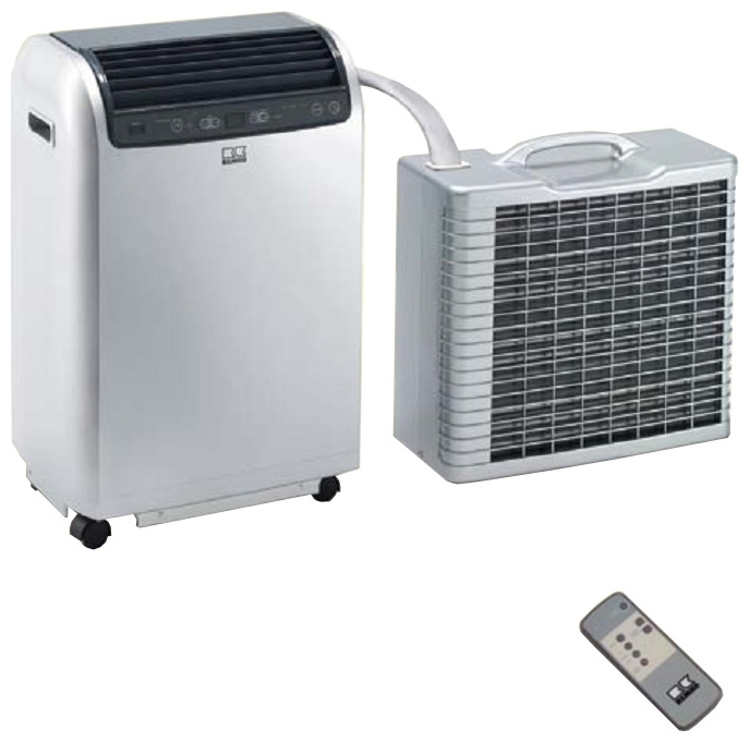

Значит сплит на шлангах...
Re: Кондиционер...
Сообщение macsafe » 25 мар 2015, 08:58
Бывают в природе мобильные сплиты. Внутренний блок на кронштейне для охвата подоконника и т.д. У нас так и не нашел в продаже.

Может и бывают, но в Греции много обычных сплитов - видны наружные блоки на дышле или в газовом отсеке прикручены. :)
Re: Кондиционер...
Сообщение macsafe » 25 мар 2015, 16:28
Юраш писал(а):Может и бывают, но в Греции много обычных сплитов - видны наружные блоки на дышле или в газовом отсеке прикручены. :)
Ну много чего и куда можно прикрутить. Мне не нравится ,что систему надо постоянно разматывать и сматывать, на коротких стоянках и в движении использовать нельзя. Внутренний блок от обычного у меня реально некуда повесить или придется лишиться шкафов и будет дуть в спину. Есть масса интересных вариантов, которые можно было бы рассмотреть.
Например, потолочный модуль к обычному сплиту. Его гораздо проще разместить и дуть будет вдоль потолка. Но они тоже не совсем плоские - толщина порядка 120-140мм. Такой втыкать можно теоретически вместо люка, потому что иначе я буду биться головой
мобильный сплит гораздо компактней бытового
Есть интересные решения кондея без наружнего модуля. Просто 2 разнесенных отверстия в стене типа Unico Easy http://www.olimpiasplendid.com/aircondi ... unico-easy Такой можно подвесить на свободной стене, например
Аналогичный бывает инверторным http://www.olimpiasplendid.com/climatiz ... o-inverter, что гораздо интересней
Вот такой малыш Unico Air Всего 27Дб!!! http://www.olimpiasplendid.com/climatiz ... /unico-air ,что сравнимо с внутренним модулем сплита и всего 16см установочная глубина. При этом 1,8кВт, что немало
Вот тут можно поглядеть ,как из олимпии нано сделали двутрубный. http://www.youtube.com/watch?v=QY-TyhSO6sU Чем не решение для нас? Всего 23 кг, а пару воздуховодов не вопрос организовать
