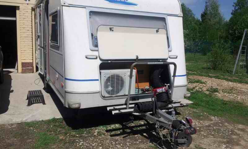

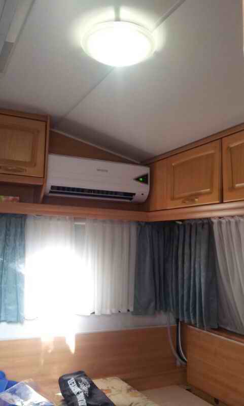

дошли руки и до моего кондея.
Отдыхая в прошлом году в Крыму, стало понятно, без кондея это не жизнь!
Пробовал возить с собой напольник, но толку в жару от него не много, задумался над сплит системой, на крышу не рассматривал в виду не гуманного ценника и дополнительной нагрузки на крышу.
была приобретена сплит система с минимальным весом и размером, вес наружного блока 22кг, внутреннего около 7кг.
Для внутреннего блока долго место искать не пришлось, в моей избушке было несколько вариантов для его установки, выбрал самый близкий по расстоянию до компрессора.
Для возможности снятия компрессора с кузова прицепа (для избавления от вибраций и шума) мной были приобретены РВД (рукава высокого давления) изготовят в любой фирме занимающейся РВД. Для изготовления нужных окончаний на РВД необходимо для образца взять с собой штуцера которые используются на вашем кондиционере.
Итак:
Сплит система (07) - 8000 руб.
Рукава высокого давления (длинна 3,5 метра 2500 руб
Утеплитель на РВД 100 руб.
Скотч 200 руб.
Установка - один день с перекурами, чаепитиями, и всем остальным.

хорошая, красивая работа!!! Уже опробована ? и обмыта?

Грамотно!

Robinzon писал(а):хорошая, красивая работа!!! Уже опробована ? и обмыта?
Все арбайтен! И охлаждает, и подогревает. Не мало важно, что запускается от киловатного генератора.
Само собой обмыто!

Re: Кондиционер...
Как по шумности?

А вот у меня вообще негде повесить внутренний блок
Если только шкафы снимать или головой об него биться. От идеи отказался, а у вас красиво вышло.
Re: Кондиционер...
Алекс, а что доктора скажут о кондиционере над кроватью ?! Имхо... только не воспаление легких!!!! Не дай Бог!!!

Robinzon писал(а):Алекс, а что доктора скажут о кондиционере над кроватью ?! Имхо... только не воспаление легких!!!! Не дай Бог!!!
Ничего не скажут, если пользовать грамотно. Например, включать только когда никого внутри - по таймеру, как рекомендуют буржуи для своих кондеев.
Алекс писал(а):Как по шумности?
У тебя же вроде накрышник? Как он вообще по шуму или дело привычки? Стоит в какой части будки?
Модель и марка какая?
